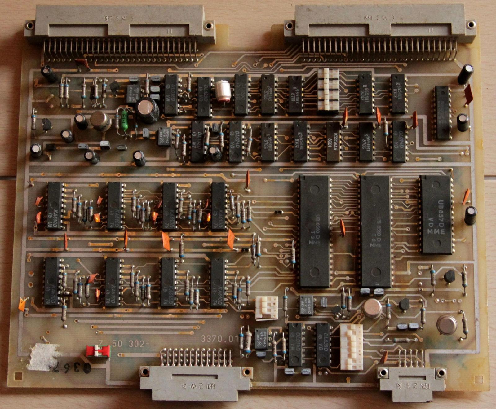

wo war diese MC80 LP eingebaut?

Hab ich richtig gesehen, Paralell und Seriel auf einer Platiene? Schau mal, wo die hingehen, der 855 und der 856/0 (das mit dem Schrägstrich ist Absicht)
27.08.2014, 20:50 Uhr
schwerere Rätsel habt ihr nicht ?
da sind KA610 neben der SIO also V10-Schnittstelle
CTC und SIO und bissel Kleinzeug mit Optokoppler und oK-Gattern auf eine EFS 2x5, dazu ein Mäuseklavier => IFSS
Die 50302-3370 gab es zum MC80 für die, welche solche Schnittstellen brauchten.
Deine stammt vom ORWO, richtig?

also ich sehe auf der Platine keinen U855.
Bin ich blind oder verstehe ich was falsch?

ich sehe auch nur 2 SIOs und eine CTC...
(IFSS und V24?)

LP hat eine Elektronik Gera Nummer, habe aber keinen Hinweis in meinen Unterlagen
@Karsten diese LP kommt von ca. 140 km östlich von Wolfen
