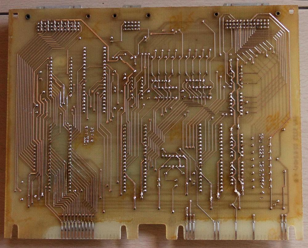

wo war die grw 5223 Platine im Einsatz?
Hier einige Bilder

Hallo Raplh,
GRW ist doch Geräte- und Reglerwerke Teltow.
Steht sogar hier: http://www.robotrontechnik.de/index.htm?/html/standorte/grw.htm
Wird also ein Gerät der (Betriebs-) Meß- Steuerungs- und Reglungstechnik sein.
Wie z. B. Heizungsregler.
Jörg

Das könnte eine audatec-Platine sein. Der Aufkleber, welcher auf dem linken (wahrscheinlichen) PIO-Schaltkreis klebt, sieht genauso aus, wie der Aufkleber, welcher auf den Bildschirmplatinen klebt:
26075/7449
---3/ABS
C1/7000
Beste Grüße
25.08.2014, 09:11 Uhr
audatec ist es mit Sicherheit nicht. Auch gibt es im ursadat/ursatron 5xxx bisher keine solche LP.
Im Aufkleber C61 deutet auf Steckplatz hin.
26075/1201 könnte Projekt-Nr. sein - aber von was???
Die Belegung von X2 macht mich stutzig - K7029 X2 stimmt aber auch nicht.

der EPROM ist unter:
http://www.audatec.net/audatec/ursadat_u_1.bin
abgelegt. Das Programm-Llsting ist
http://www.audatec.net/audatec/ursadat_u_1.lst
Wer will das Programm analysieren?

Da scheint aber noch mehr dazu zugehören.Da sind Sprünge dabei , die nicht im Bereich dieses EPROMs liegen.
Es könnte sich aber möglicherweise um so was wie ein Anschlussteuerung für eine Tastatur handeln . Ab Adresse 0x332 gibt es zumindest sowas wie eine Umcodiertabelle.
Ronny
15.09.2014, 15:55 Uhr
Vielleicht steht der Text "prz" für "Programmierzusatz".
15.09.2014, 16:19 Uhr
Ronny_aus_Halle
Moderator
Du meinst die Daten ab 0x300 ? Nein die darauf folgenden werte folgen einer Regel , das scheint dann eher eine andere Anordnung der Matrix zu sein .
Was mir auch gerade aufgefallen ist , auf dem Label steht AST drauf . Das hört sich doch auch ein bisschen nach Anschluss-Steuerung-Tastatur an.

Hallo Ronny,
ich sehe weder einen Adress-Decoder für die 3 PIOs noch für den U555 (obwohl PIN20 -/CS - irgendwo hingeht).

Ja und ich hab gerade erst gesehen das das Teil gar keinen vollständigen Anschluß an den K1520-Bus hat.
Vermutlich ist das Programm schon so wie es ist Komplett . Und die Sprünge an irgendwelche Adressen bei 0x2xxx landen wieder im 0x0xxx Bereich. Zumindest steht an den stellen auch wieder sinnvoller Code.
Die IO-Adressen sind
0x1C,0x1D,0x1E,0x1F,
0x2C,0x2D,0x2E,0x2F,
0x30,0x31,0x32,0x33
Gibt es bei der Audatec oder so , eine Paralleltastatur die über den Koppelbus angeschlossen wird ?
Ronny
Gerade in den Audatec-Büchern gefunden: das ist die Ansteuerkarte für die Audatec-Pult-Paralleltastatur (also für die Audatec-A-Variante).

in welchem Buch hast Du das gefunden?
die 2. Karte, auf der defekt stand, hatte einen leeren EPROM
22.09.2014, 17:48 Uhr
"Pultsteuerrechner 621.17 Betriebsvorschrift"
22.09.2014, 18:29 Uhr
in den Dokus Version 2A ist es beschrieben (in 3 verschiedene Bücher)
- Tastaturanschluss über X3
- Datenaustausch mit ZRE-PIO über X2
- damit ist der PSR 621.17 anders RAM-segmentfähig, aber wie?
- was ist mit X4 und X5
Haben wir von einem PSR, Version 2A, die EPROMs? Dann könnte ich die
UEW 612.07 Programmierung für den audatec Prüfrechner 2 übernehmen.
dann sollte ich beim nächsten Besuch in Halle
die Parallel-Tastatur wieder mitnehmen um die 2 Leiterplatten testen zu können
Augenscheinlich unbenutzt.
Du hast doch sicher auch in Teltow Fotos gemacht...
Ich denke, ja...
