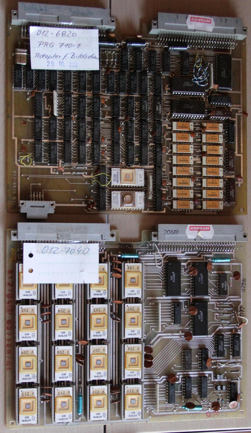

dieser merkwürdige Leiterkartensatz ist mir über den Weg gelaufen:
19.08.2014, 12:33 Uhr
Die gehören sicher nicht zusammen.
19.08.2014, 13:15 Uhr
...und stammen vermutlich von Klauck..
(Konsum)
Sind aber wie deutlich zu erkennen
- K7024 Bildschirmansteuerung
- K3820 16K EPROM
- K3628 64K dRAM

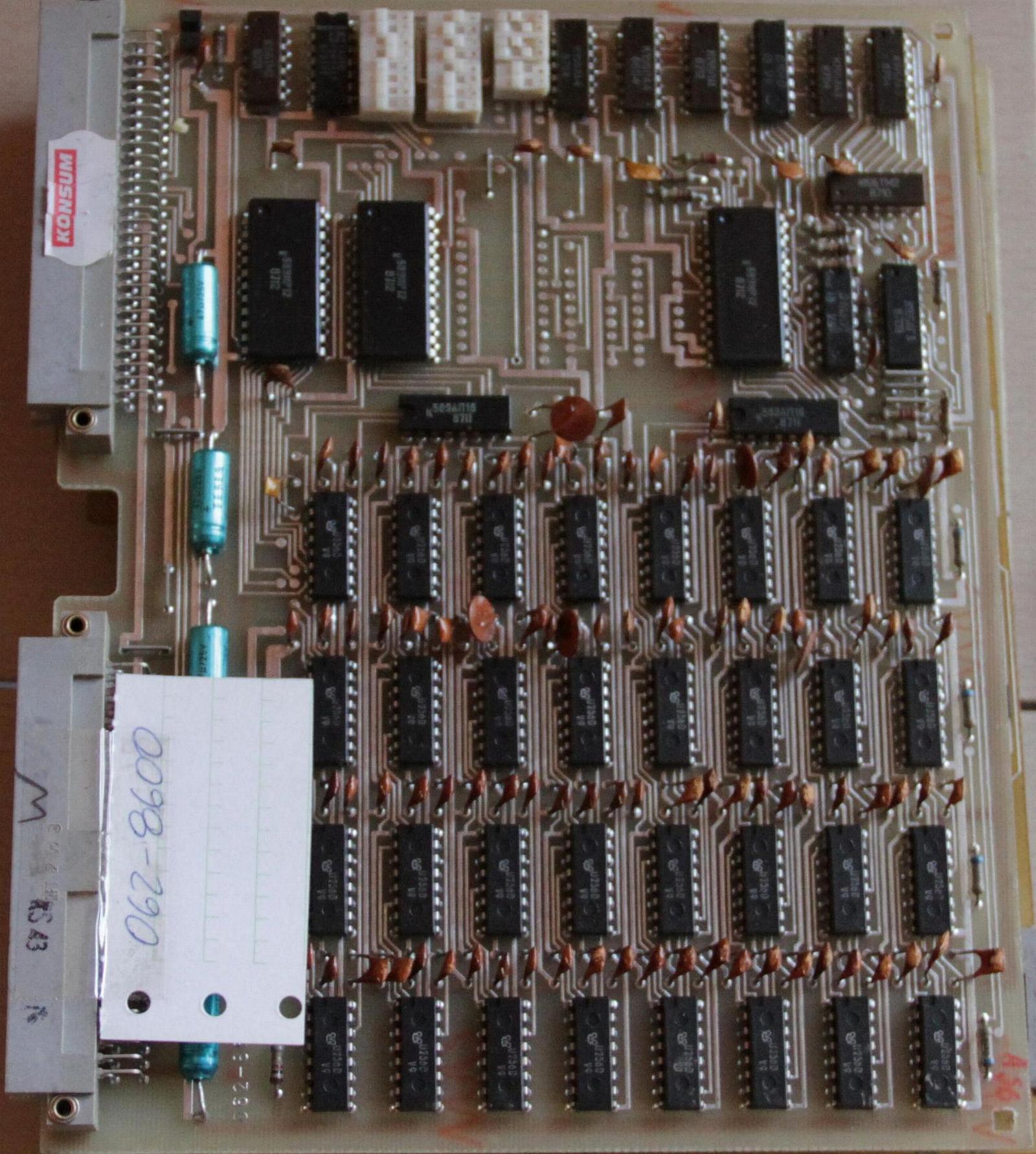

Wenn da keine Banksteuerung drin ist, oder der RAM auf 48K reduziert war, paßt da was nicht. Welche CPU Karte war denn dabei?

19.08.2014, 21:35 Uhr
Kann man bei der K3628 nicht mit MEMDI Bänke umschalten? Ich denke doch, das kann jede PIO von einer K2521. Es muß ja kein Urlader sein..
Die K7024 kann einfach im Schatten der K3628 arbeiten, die müssen nur als erstes gleich initialisiert werden, aber auch die hat MEMDI.

16.09.2014, 14:28 Uhr
Die ROM-Karte stammt vom Terminal K8917. Die andern Karten gehören nicht dazu.

17.09.2014, 13:08 Uhr
die 64 k dRAM-Karte musste in die audatec WRx passen?
17.09.2014, 13:50 Uhr
Nein. A5120 / K8924.
