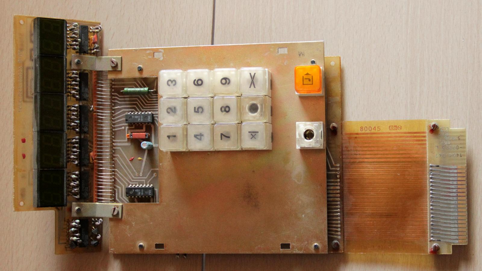

hier eine unbekannte Leiterplatte 1454-041-0202x
(gefunden bei Bergung ZEISS Planetarium Berlin):
bestehend aus:
1454.041-02023 Anzeige-LP
1454.041-02024 Grund-LP
Wo waren die im Einsatz?

Das Meßgerätewerk Zwönitz könnte diesen Nummernschlüssel benutzt haben .
Z.B. hatte die "Anschlußsteuerung für Fernschreiber an Strominterface" die Kennung 3511.601-02750-0/2/4 .
Möglicherweise könnte es ein Teil einer Durchsageeinrichtung sein .
Ronny
17.07.2014, 13:30 Uhr
Die Funkwerke Leipzig und Köpenick hatten auch diese Kennung verwendet.
