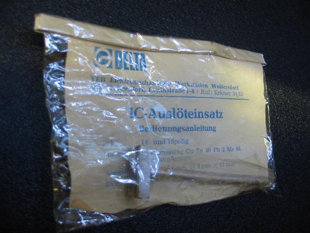

hier mal ein Foto von so einem IC-Auslöteinsatz, wie Rolly2 ihn beschrieben hat.
Meiner ist für 14- und 16 polige ICs geeignet.
EVP 6,15 M
Benutzt habe ich ihn bisher nicht, denn ich bin mit der von Elly unter 003 genannten Station eigentlich ganz zufrieden. Sie erfüllt ihren Zweck.
Damals gab es die noch für ca. 99 Euro. Man kann das Teil nicht mit einer Profi-Station von einem der führenden Markenhersteller vergleichen, die natürlich auch ein vielfaches kosten.

Ich bin im Besitz des originalen Mühlhäuser Entlöt-Equipment für die KC-Computer:
Damit wurde mit reichlich Lötzinn eine IC-Beinchenreihe erhitzt und der Schaltkreis aus der Platine "herausgebogen". War zwar brutal - hat aber funktioniert.
Gruß Matthias
