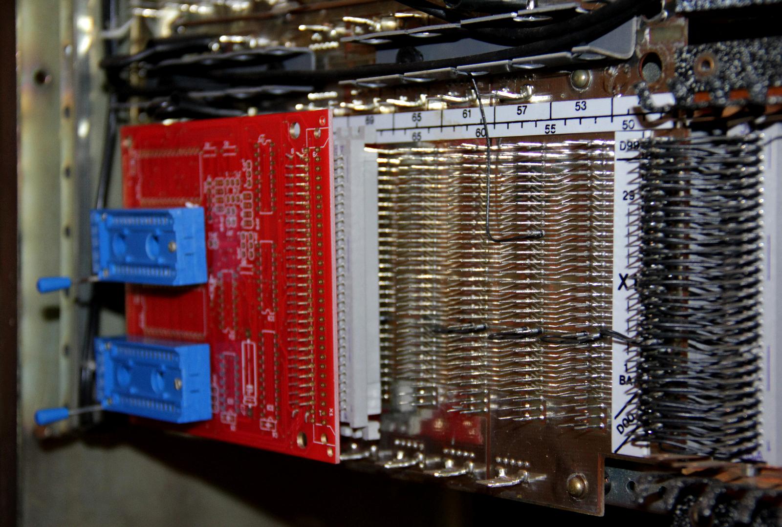

hat das schon jemand praktiziert:
Für die Programmentwicklung "audatec-Prüfrechner2" möchte ich damit
einen schnellen Wechsel der EPROMs bzw. 2816, 2817, MK48Z02
erreichen. Gibt es dazu Erfahrungen?
mgf ralph

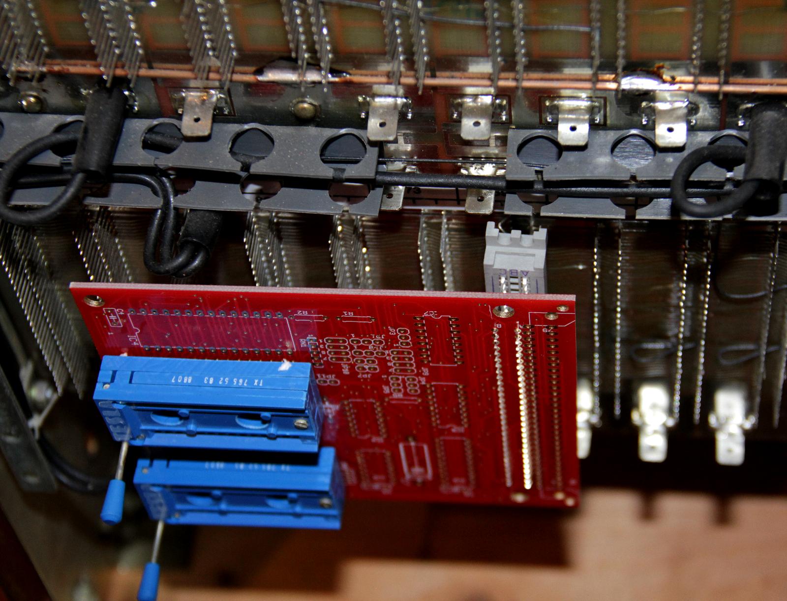

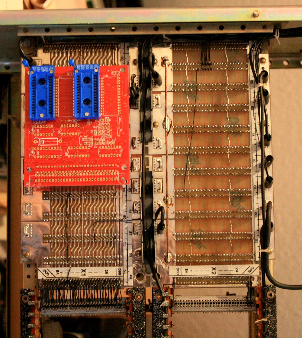

Hallo Ralph!
So ähnlich. Da steckt bei mir selbstgebauter RAM, der macht ja, wie Deine Eproms auch, keine Probleme mit den Ketten (IEO, BAI...).
Ist nur blöd, den Steckverbinder da draufzukriegen, da die Pins nie so richtig grade stehen.
