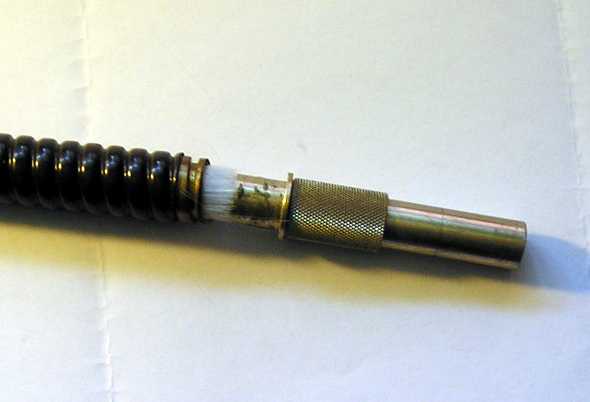

Mir ist da eine Anfrage zugelaufen, ob man nachfolgend im Bild gezeigtes Glasfaserkabel reparieren kann. Der genaue Einsatzbereich ist mir leider auch nicht bekannt, jedoch geht es hier nicht um Glasfasern zur Datenübertragung, sondern um Licht-Leistung "flexibel" zu übertragen (Länge des Kabels ca. 1m, Durchmesser der Glasfaserbündels ca. 10mm!)
Wie man sieht, sind einzelne Glasfasern am Stecker teilweise abgebrochen, so dass die Leistung nun nicht mehr vollständig übertragen wird.
Kann man sowas grundsätzlich reparieren - ggf. Stecker neu absetzen und Glasfaserbündel neu einpressen, Eintrittsfläche neu schleifen (womit, mit welchen Hilfststoffen, z.B. Klebeharzen) ??
Hat jemand mit solcher Art Technologie Erfahrungen? Eine geringfügige Kabelkürzung kann akzeptiert werden.

Hallo Peter,
ich bin mir nicht sicher, ob sich das lohnt. Wenn das Kabel mechanisch beansprucht wurde - ist beim Anblick des Steckers zu vermuten - dann sind meist auch auf der Kabellänge mehrere Faser gebrochen. Schneidet man das Kabel an und schaut auf den mit Licht am anderen Ende versorgten Lichtleiter durch ein Stück weißes Papier, dann sieht man gut, ob alle Fasern noch Licht transportieren oder nicht. Wir verwenden solche Lichtleiter auch im Labor und nach einigen Jahren sind die Faserausfälle gut zu beobachten.

Das lohnt. www.vizaar.de/reparaturservice.html Grüß mir die Ex-Kollegen

... ggf. Stecker neu absetzen und Glasfaserbündel neu einpressen, Eintrittsfläche neu schleifen (womit, mit welchen Hilfststoffen, z.B. Klebeharzen) ??
Genau so stelle ich mir das vor. Mit welchem Kleber oder Harz, weiß ich allerdings auch nicht.

Na ja, wenn sich eine mögliche "Do-it-yourself"-Reparatur nicht lohnen würde, hätte es wohl diese Anfrage nicht gegeben, denn solcher Art Equipment-Zubehör für den wissenschaftlichen Laborbedarf hat exorbitante Preise!
Leider ist der Lichteintritt an dem gezeigten Stecker, so dass Deine Prüfmethode hier wohl versagen würde. Das andere Ende ist ringförmig aufgespleist...

Einen professionellen Dienstleister in Anspruch nehmen kommt sicherlich nicht in Frage - dann würde sicherlich ingotron's Aussage zutreffen.

Die Reparatur in Heimarbeit in der Bastelwerkstatt hinter der Garage durchzuführen halte ich für Ausgeschlossen. Der Ansatz Quarzstab-Faser muß hier neu hergestellt werden.
