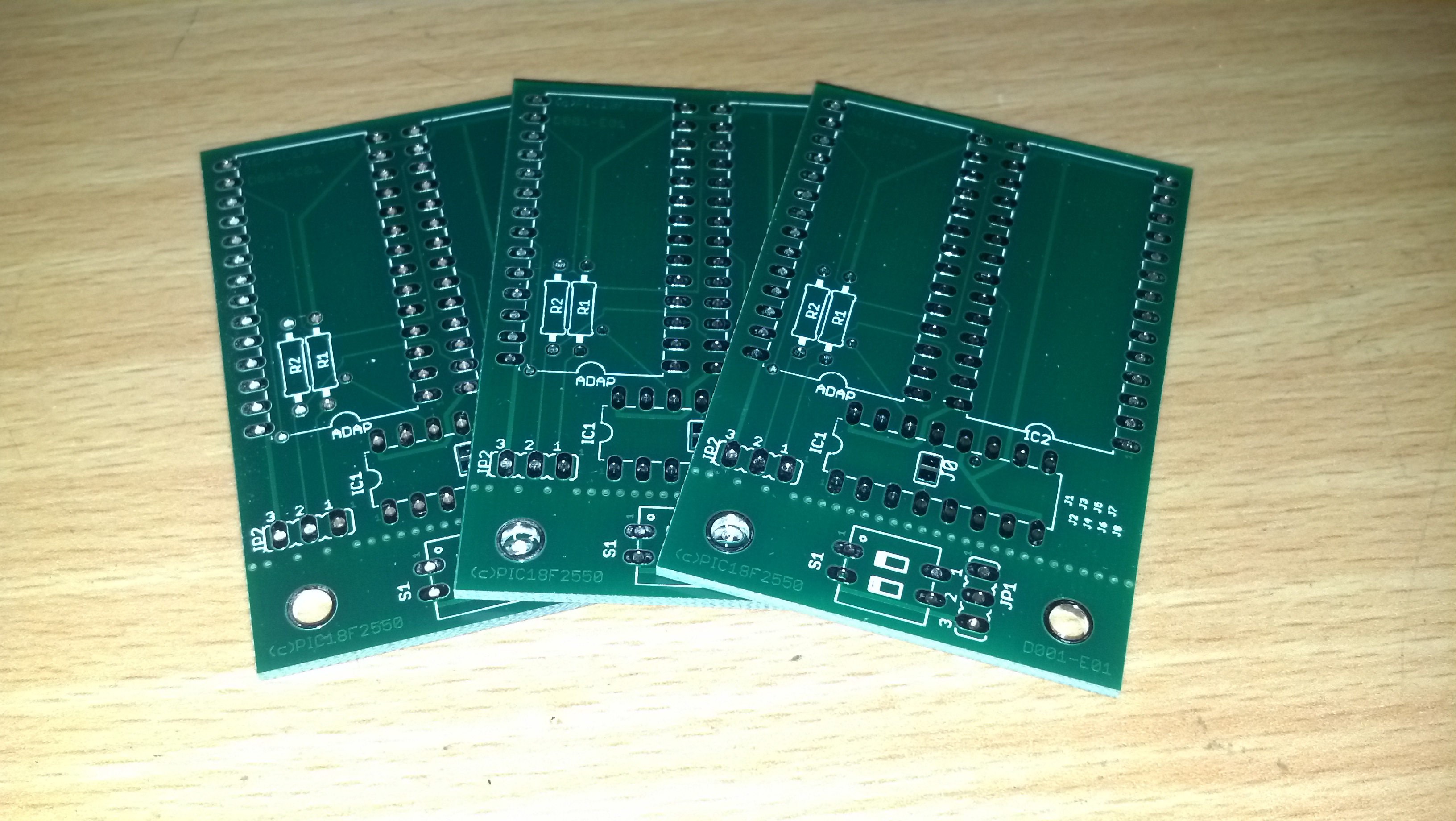

die BASIC-Erweiterungen bleiben drin da das Basic nicht komplett verschwindet sondern auf Seite 0 (8K) des EPROMs 27C256 wandert.
Die Seiten 1-3 (3x8k) des EPROMs werden für eigene Zwecke missbraucht. (SD-Karte, Modbus, I2C, .....).
Die verlagerung des BASICs hatt nichts mit dem VGA-Modul zu tun.
Um eine PC-Tastatur nutzen zu können muß ich noch den CAOS-PROM ersetzen um die Daten von der PIO einlesen zu können.
Der original Code von der Tastatur wird mit dem neuen Ersetzt..
Ersetzt wird aber nur der Teil wo die Seriellen Daten vom U806 übernommen werden der rest bleibt.
CAOS EPROM Leiterplatte unbestückt
