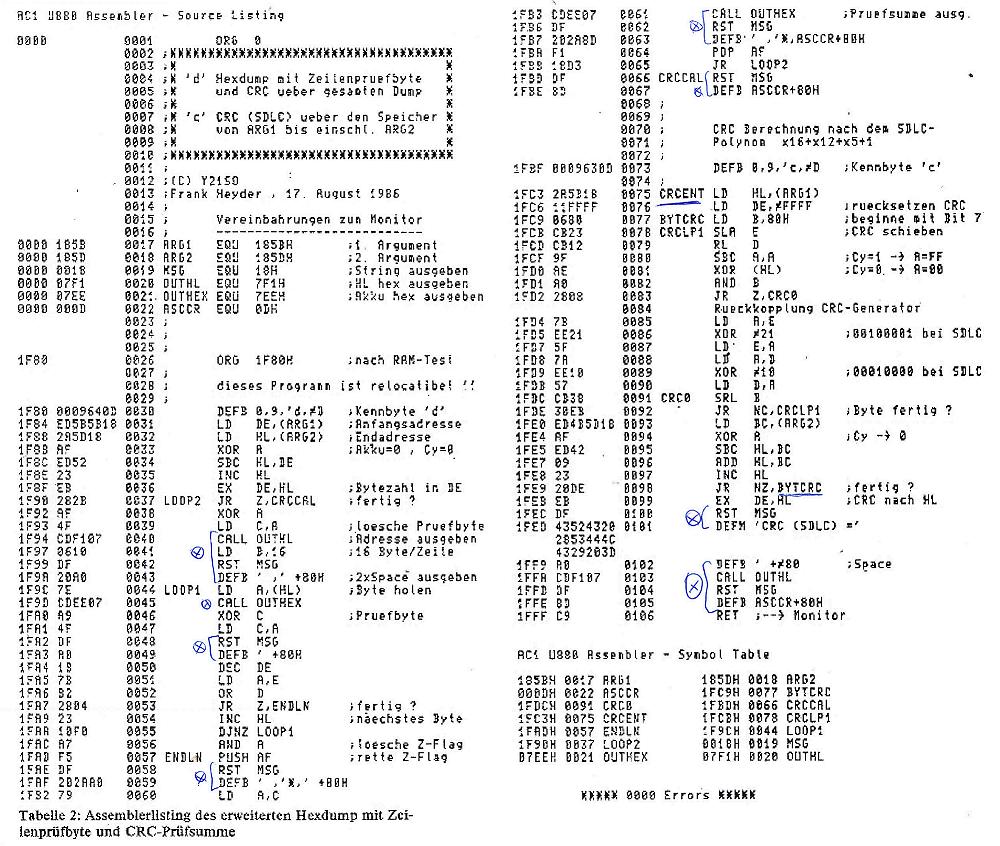

möchte dieses Programm zur CRCR-Berechnung für den audatec-Prüfrechner 1
verwenden:
Da gibt es nur ein paar Unklarheiten (markiert durch blaues x).
Wer kann helfen?
Klick auf Bild --> größere Version

elegante Art von Unterprogrammaufruf mit Datenübergabe...
Dir fehlt dann noch der Teil (das eigentliche UP) auf Adresse RST MSG (Adresse 18).

26.01.2014, 20:34 Uhr
Wusel_1
OUT HL --> gibt das HL Register als 4-ste. Zahl auf den BS
RST MSG --> gibt nachfolgende Zeichen auf dem BS aus, bis Bit 7 (+80H) gesetzt ist
DEFB ---> Da wird die auszugebende Zeichenkette angegeben
JR NZ,BYTCRC -- > wenn das Z-Flag nicht gesetzt ist beginnt die Schleife bei BYTCRC wieder
CRCENT --> Beginn der CRC Routine über einen Speicherbereich
Dierse Routine wird im AC1-Monitor mit c AAAA EEEE angesprungen
Beste Grüße Andreas
