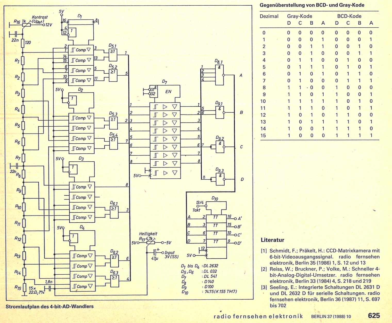

4 Bit AD-Wandler mit DL2632:
Klick auf Bild --> größere Version
