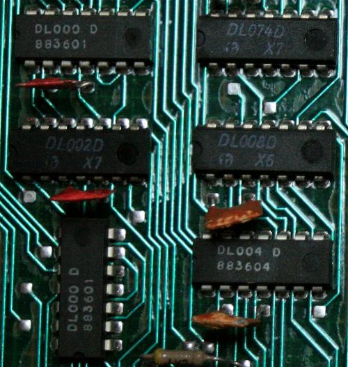

seit wann gab es solche Beschriftungen:
und sowas (jeweils links oben):

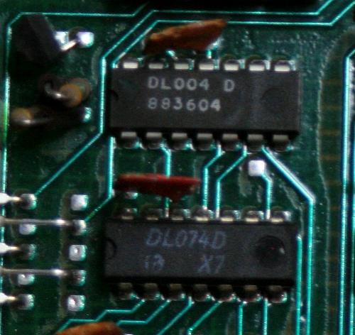

So genau schreibst Du ja nicht was Du meinst.Ich denke mal Du meinst die DL000 und DL004? Da wäre mein Tip : KUBA Zumindest der Schrifttyp erinnert an die hier mal besprochenen D103 aus Kuba.

Andreas, da irrst Du.
Kuba hat - soweit bisher bekannt - nur die D1xx gemacht. Diese waren aber immer mit "PR" für den Hersteller gekennzeichnet.
Die wahrscheinlich hier angefragten sind HFO-Wafer die in Ungarn bei MEV ins Gehäuse gekommen sind, weil uns die Kapazitäten fehlten.
Das ist als Datumskodierung dann Jahr und Kalenderwoche.

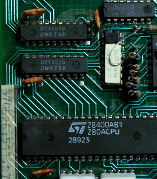

Bei den unteren beiden vermute ich, Ralph meint das "UWR".
Das bedeutet UhrenWerke Ruhla. Die haben regulär für Erfurt die Chips ins Gehäuse gebracht und bedruckt.
So mein bisheriger "Ermittlungsstand".
