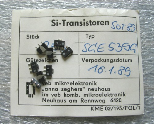

ich bin derzeit auf der Suche nach einer Literaturquelle, wo die in der DDR verwendeten 2-buchstabigen Codes auf SMD-Transistoren, z.B. SCE237, SCE539 u.a. gelistet sind. Diese können wohl kaum Typbezeichnung und Herstelldatum gleichzeitig beinhalten.
Selbst im Datenbuch T.2 finde ich nur den Fehler bei der Angabe der Bauform der SCE53x, die identisch mit der des SCE237 sein soll, was aber definitiv falsch ist, jedoch nichts über die von mir gesuchte Codierung.
Beispiel 1:
http://i.ebayimg.com/t/30-Stueck-Transistor-SMD-SCE-237D-DDR-Typ-/00/s/NjczWDgwNg==/z/J7MAAOxyY3ZRlT55/$(KGrHqR,!qwFGTqRdw8RBRlT55llV!~~60_12.JPG
Beispiel 2:
http://i.ebayimg.com/t/30-Stueck-Transistor-SMD-SCE-539C-DDR-Typ-/00/s/NTk5WDc0MA==/z/8pIAAMXQ-3NRlT18/$(KGrHqJ,!lgFF-C0ytthBRlT18RU9Q~~60_12.JPG

http://www.wumpus-gollum-forum.de/forum/board/roehren-transistoren-dioden-bauteile-baugruppen/transistoren-ics-dioden/smd-transistoren-aus-der-ddr-52_38.html
Die genaue "Quelle" steht leider nicht bei.

Da darin aber kein Fertigungsdatum enthalten ist, gehe ich mal von dessen Nicht-Codierung aus.
Nur, was ist der Unterschied zwischen dem Grundtyp, z.B. SCE540 -> AH und den mit genannter hfe-Gruppe, also AI, AK und AL? Auch hierzu schweigt das Datenbuch.

Ich fürchte es ist wie bei verschiedenen optoelektronischen Bauelementen.
"Die Kennzeichnung der Lichtstärkegruppe befindet sich nur auf der Verpackung"
09.11.2013, 16:27 Uhr
Ich denke mal ohne Angabe der Stromverstärkung ist es AH (wenn es in der Schaltung an der Stelle nicht darauf ankommt). Mit Angabe (Einschränkung) dann die anderen.

Die ersten SMD-Transistoren aus Neuhaus waren im SOT23-Gehäuse und beinhalteten die normalen Chips der SC236-39, bzw. SC307-309 aus dem HFO - Typ-Kennzeichnung durch angehängtes "E". Die Durchsetzung dieser Technologie war mit großen Kombinats-internen Auseinandersetzungen verbunden - die "große Linie" orientierte bis dahin eigentlich auf den Import von Flip-Chips, bzw. wired-Chips aus der SU. Aber wie auch bei den Leistungstransitoren setzte sich letztendlich doch die Vernunft durch.
Später kamen dann noch viele andere dazu, so z.B. die etwas leistungstärkeren SMD-Transistoren im SOT-89-Gehäuse: SCE535-540 (1A) - ausführlicher Applikationsbericht (einschließlich zur Kennzeichnung) in "Applikative Information 1990, H1, S20-27
Eine umfangreiche Übersicht zur vorhandenen und geplanten SMD-Technik in der DDR Ende 1980er Jahre kann in "Applikativer Information" 1989, H3, S6-19 nachgelesen werden.
