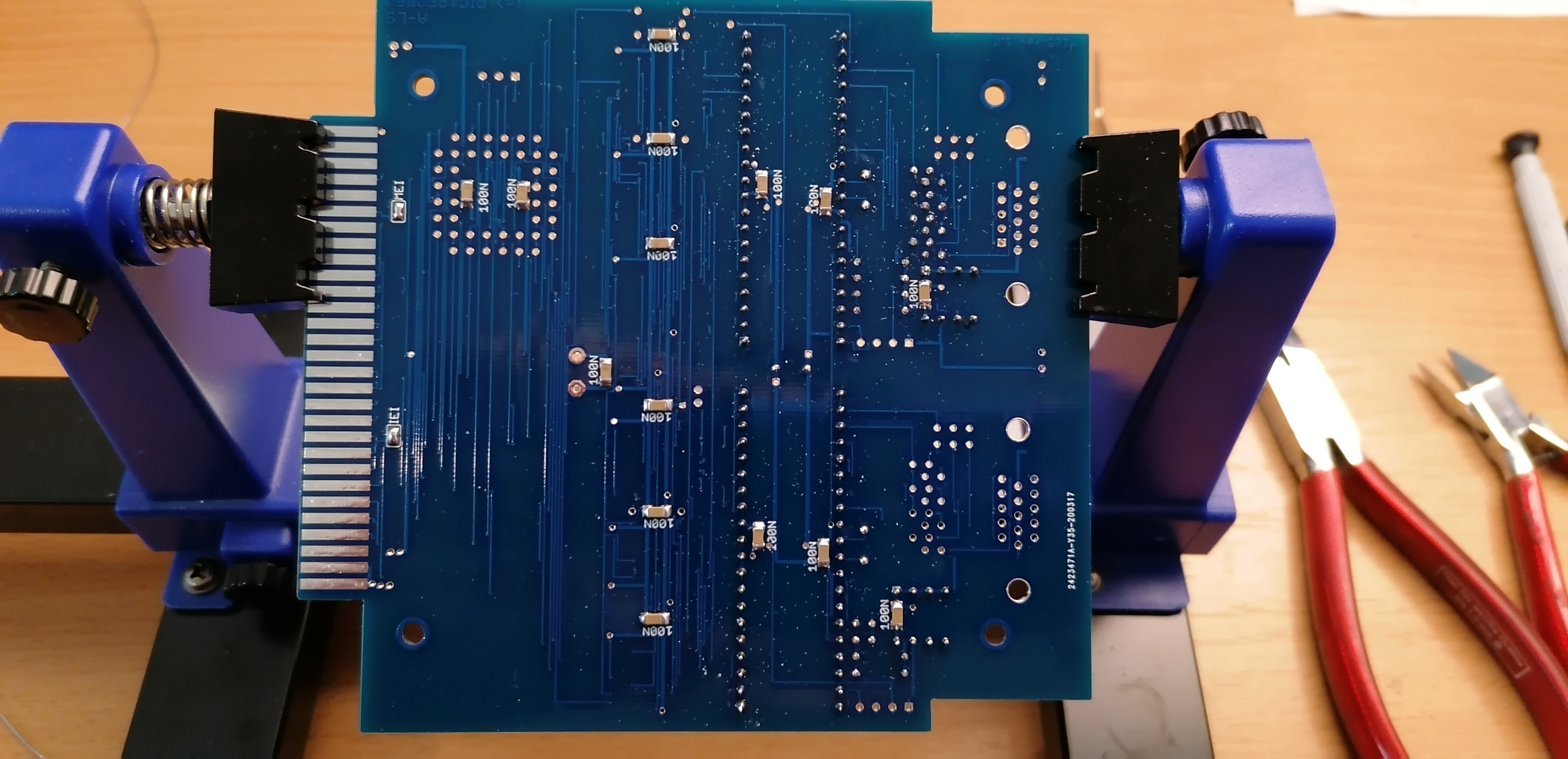

Tim war so freundlich und hatte mir eine Platine des M105 überlassen und mich ausdrücklich darum gebeten, hier etwas dazu zu schreiben. Die Platine hat die Revision, die nach seinen Worten „die besten Eigenschaften“ hat. Dazu noch den MACH111 und die beiden programmierten EEPROM. Das Set hat folgenden Versionsstand: - Platine 0.0 - MACH111 0.5 - VGA-Treiber 0.1 Die Hardware- und Softwarekombination wird die Basis für eine der beiden M105-Varianten sein, die Tim veröffentlichen möchte. Diese hier wird weniger SMD-Bauteile enthalten und mit einer Software gesteuert werden, welche einen kleineren Funktionsumfang besitzt, als die Variante 2, die sich zurzeit noch in der Entwicklung befindet. Als Stichwort sei hier das Zurücklesen der Bilddaten genannt. Die Variante 1 „lauscht“ nur am KC-Bus und schreibt keine Daten.
Leitfaden zum Aufbau Die Platine hat eine sehr gute Qualität und läßt sich sehr gut löten. Man muß aber gut aufpassen, daß keine Lötbrücken (Kurzschlüsse) entstehen, da die Vias zum Teil sehr dicht beieinander liegen bzw. sich sehr dicht an Pads befinden. Anhand der Bestückungsabbildung können alle Bauteile identifiziert werden. Der Bestückungsaufdruck ist tw. unleserlich, da Vias oder Pads diesen unterbrechen. Bis auf die RISC (Propeller-IC) und den MACH111 bekommt man alles bei Reichelt. Den RISC kann man bei Elmicro kaufen und den MACH sicherlich bei eBay. Es folgt auch noch eine Stückliste. Was man zuerst einlötet, ist prinzipiell egal, jedoch sollte man den SMD-Spannungswandler vor den beiden benachbarten Elkos einbauen. Ich habe erst alle passiven Bauteile und dann die 6 SMD-IC eingelötet. Auf der Lötseite müssen 15 SMD-Kondensatoren angebracht und IEI/IEO und MEI/MEO kurzgeschlossen werden.
Die stehenden Widerstände direkt hinter den VGA-Buchsen müssen soweit wie möglich in Richtung des Edge-Connectors eingelötet werden, sonst passen die VGA-Buchsen in der geschlossenen Form nicht hinein. Bei offenen Buchsen gibt es keine Probleme. Alternativ kann auch die Bauform 0204 gewählt werden, dann sollte es auch passen. Des weiteren muß auf der Lötseite ein wenig „ge-patched“ werden. Aber auch dazu gibt es eine Abbildung. Es müssen vier 1k8-Widerstände eingebaut werden. In der finalen Revision wird das aber wegfallen.
Nach dem Einbau der LEDs mußte ich feststellen, daß diese gar nicht leuchten. Gewundert habe ich mich darüber nicht sehr, denn bei einem 10k-Vorwiderstand und einer minimalen Stromaufnahme von 2 mA bleibt für die LED einfach nicht genug Strom übrig. Vom M066 hatte ich noch DUO-LEDs übrig, welche schon bei ca. 250 µA leuchten. Da sie mir aber immer noch nicht hell genug leuchteten, tauschte ich die Widerstände gegen 4k7. Danach zeigte sich, daß ich die SMD-IC schlecht eingebaut hatte. Das Modul hatte keine Funktion mehr. Schon beim einlöten der Schaltkreise hatte ich bei einigen Pads den Verdacht, daß die Lötstellen kalt sind. Die Prüfung mit dem Multimeter war aber immer positiv und vor dem Wechsel der Widerstände funktionierte das Modul auch tadellos. Daher mein Rat: Mit einer guten Lupe nach dem Einbau der IC die Lötstellen prüfen.
