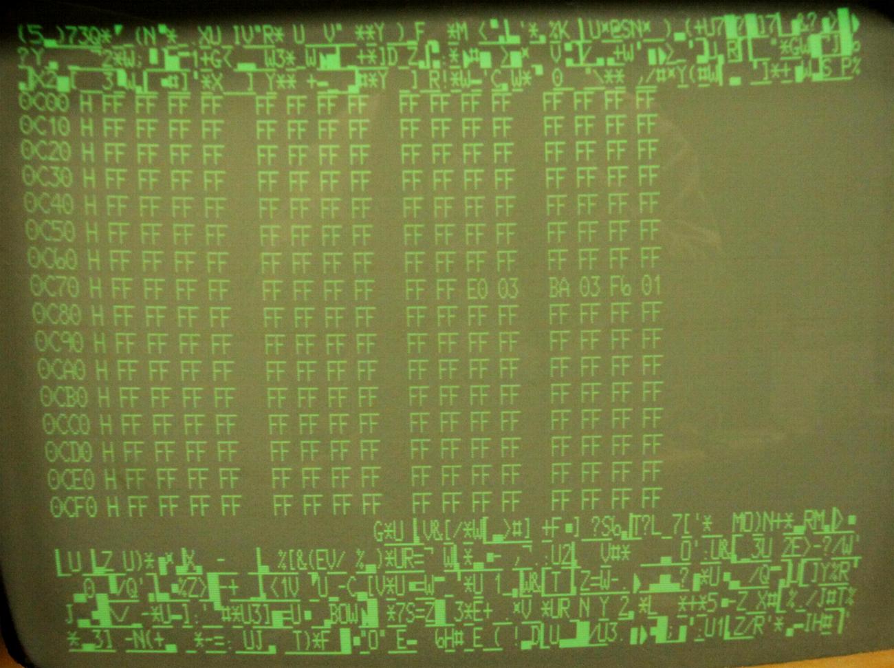

wenn ich den LDIR-Befehl (Zeichenkette auf EPROM 0400H) nutze um auf der K7024 (auf 0F000H) eine Bildschirmausschrift zu erzeugen kommt unsinniges raus. Lasse ich mir den RAM-Inhalt aufbereitet anzeigen, läuft alles prima.
Das Testprogramm läuft auf der audatec Basiseinheit im Rechenwerk.
Im Z80 IDE Simulator läuft alles bestens. Was läuft schief?

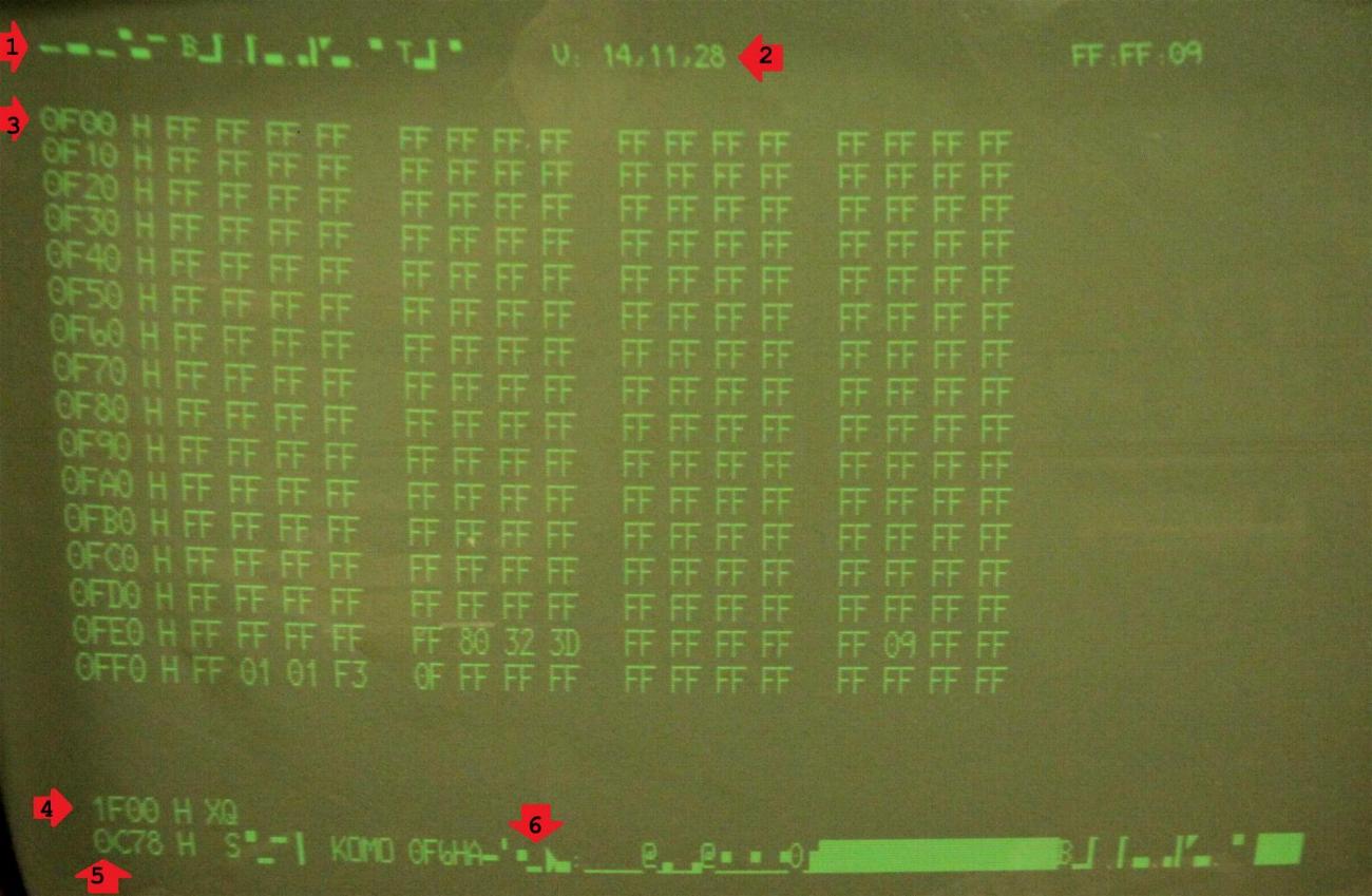

1. hier sollte "audatec Basiseinheit" stehen (mit LDIR)
2. EPROM-Versions-Nr. (mit LD (DE),A
3. das NMI-Programm RAM-Inhalt ab 0C00H bis 0FFFH (aber keine NMI-Taste gedrückt) Es gibt aber 2 Überwachungsbaugruppen, die /NMI bilden (UEW2328 und ZNU 408)
4. hier wird ein Schleifenzähler angezeigt
5. hier wird der Stack zyklisch ausgegeben (kein IR)
6. hier sollte nochmal "audatec Basiseinheit" stehen (mit LDIR)

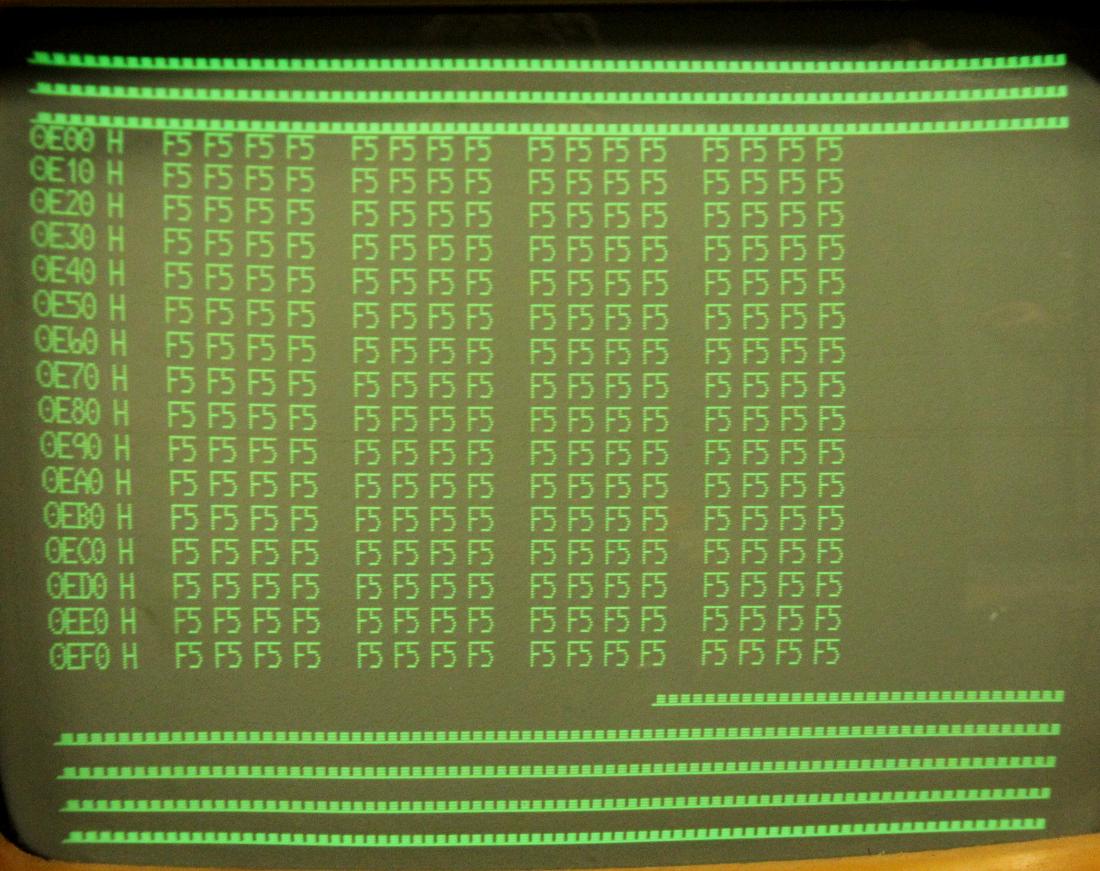

mit einer zusätzlichen Zeitschleife am Programmanfang kommt dann sowas:
hier scheint das NMI-Programm gleich zu kommen
weitere Infos:
- ZRE CTC0 + CTC1 bilden 1 s IR (keine Verkabelung auf ZRE, Busverkabelung ???)
meine K7024-Doku ist unvollständig, mir fehlt die RAM-Adressierung
(entweder S1 bis S6 oder X11 und X12 je nach Doku-Fragment)

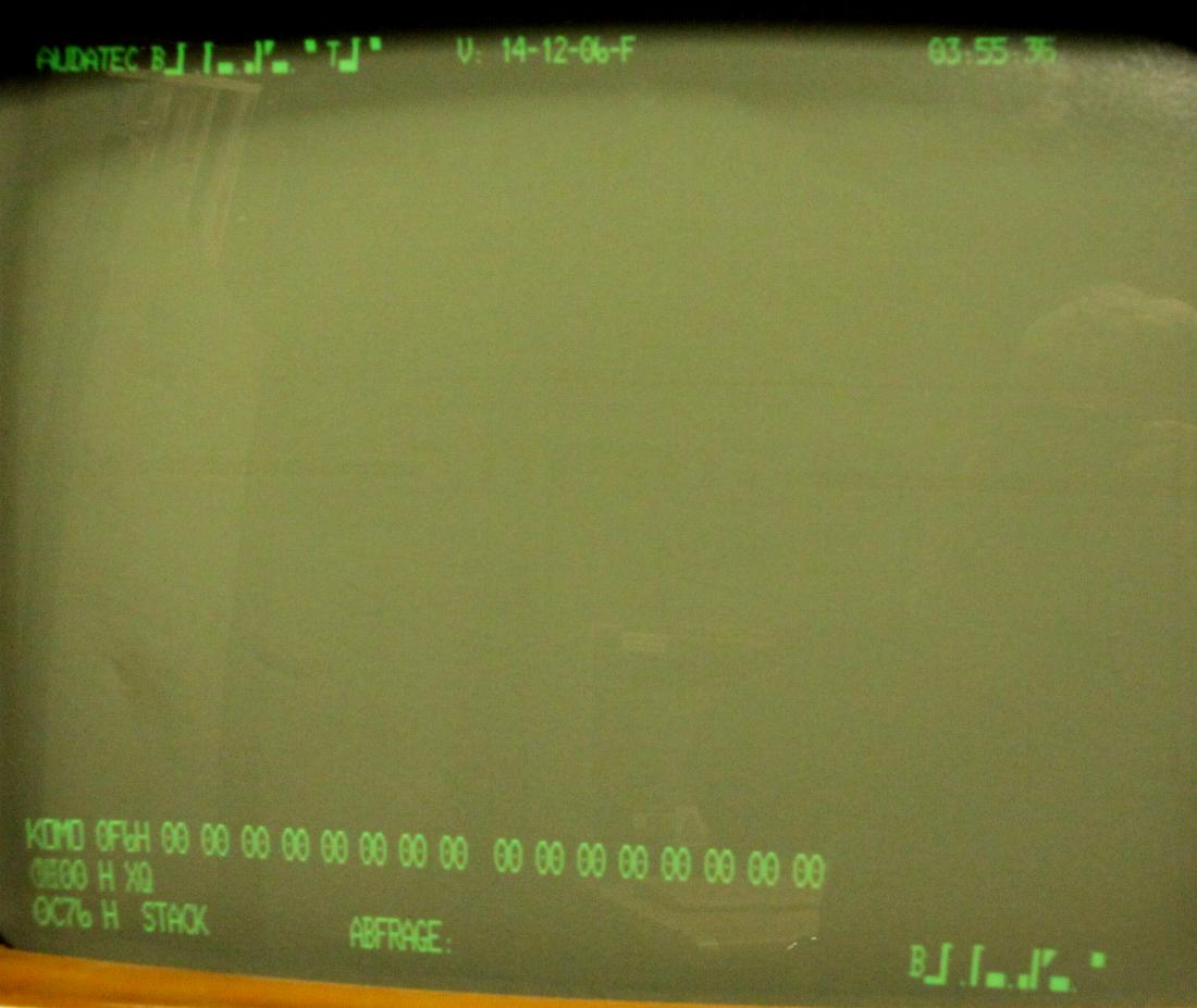

hier ein updtae:
so sieht die Basiseinheit aus
LDIR-Befehl mit Großbuchstaben, aber noch mit NMI-Signal
--> in diesem Zeichensatz sind keine Kleinbuchstaben

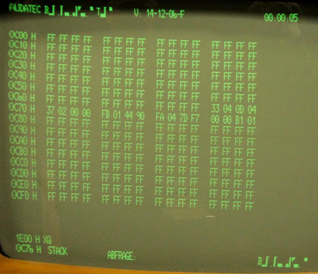

So sollte es eigentlich aussehen (noch mit einigen Kleinbuchstaben):
Am späten Nachmittag war das Programm (Version F) dann so gnädig.
Warum noch NMI aktiv war, konnte noch nicht geklärt werden.
