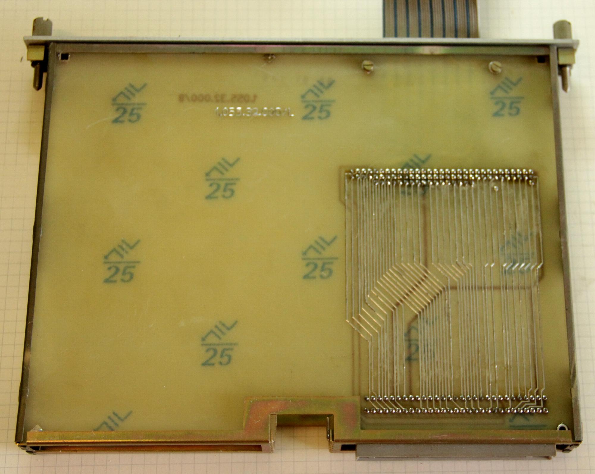

wer kennt diese Koppelplatine?

LC8555 war ein Messcomputersystem.

Könnte auch die Adapterplatine für Logikanalyser für KC87 sein.

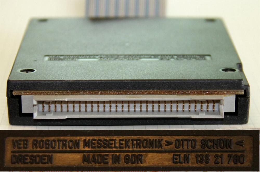

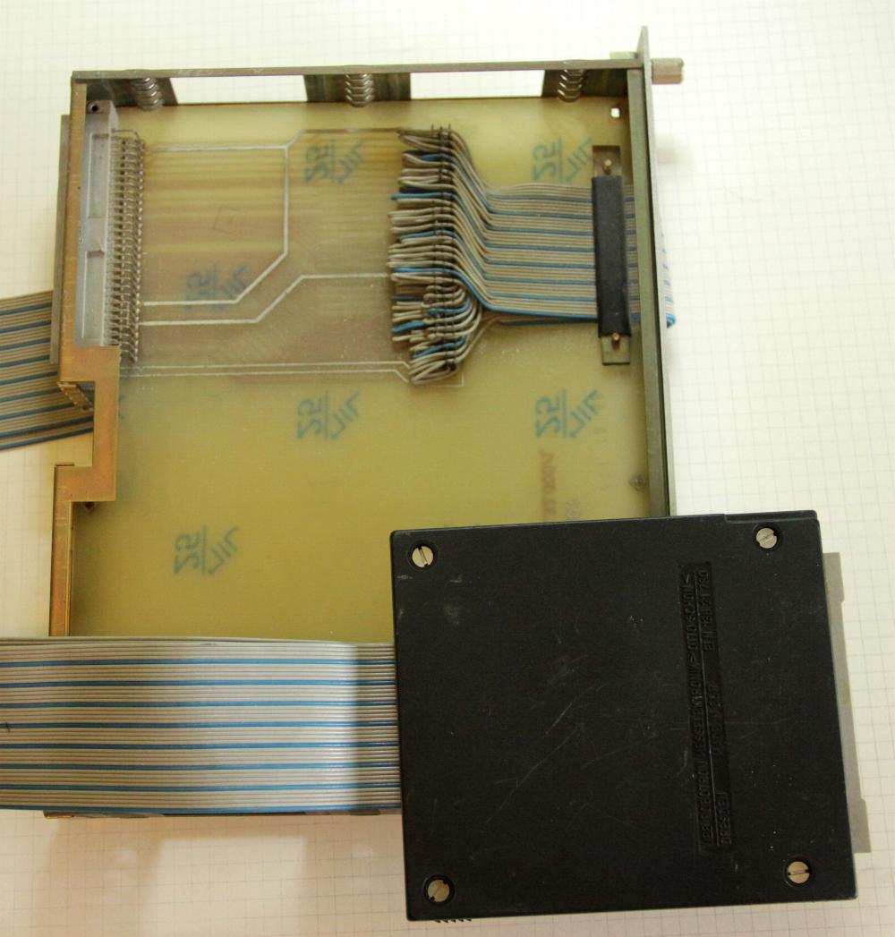

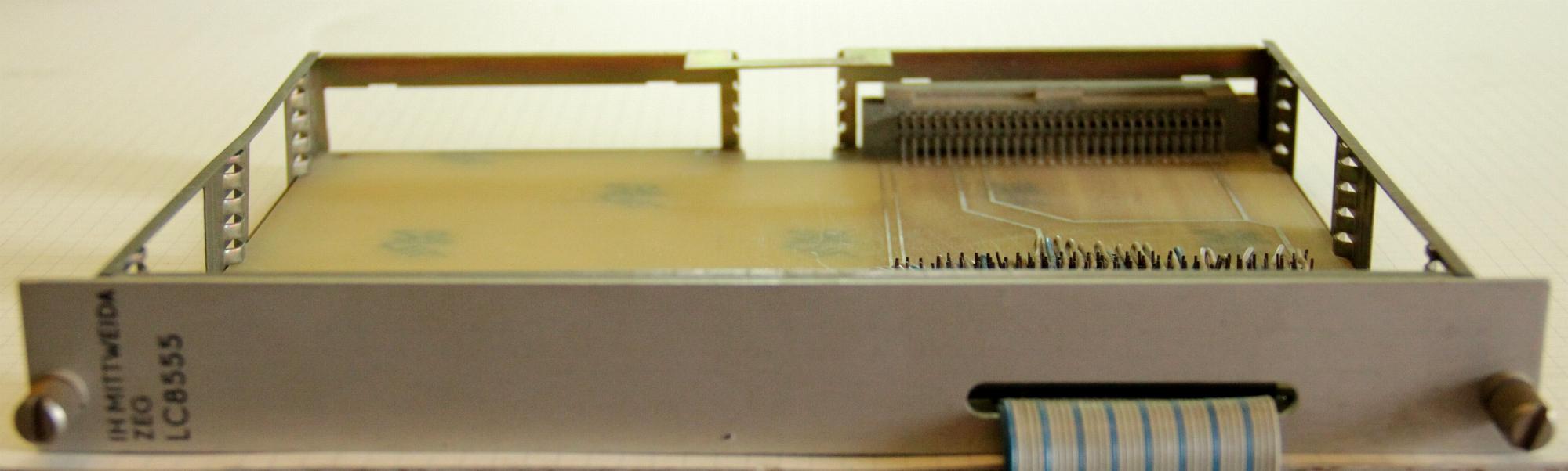

Hallo
hab 2 Stück davon (und noch andere Module) ... mit Anleitung - kann die morgen mal auf den Scanner legen
Gehört zum Laborcomputersystem LC85 (leider sind dazu kaum weitere Infos aufzutreiben)
unter Punkt 1.1. Anwendung
Der Bustreibermodul dient der elektrischen und mechanischen Anpassung des KC85/1-Systembus an den im gehäusemodul verwendeten K1520 Systembus, nur für Ein- und Ausgabemodule.
Der Bustreibermodul übernimmt die Formatanpassung, die Verstärkung der Adreßsignale und eine Anpassung der Steckverbinder.
Gruß Norbert
