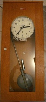

Uns ist im Museum eine RFT-Uhrenanlage zugeflogen.
Die Mutteruhr (HU12/60s) sieht so ähnlich aus wie diese hier:
Leider ist bei der Mutteruhr die Pendelfeder gebrochen und ihr unteres Ende fehlt.
So sieht so ein Teil aus, wenn's noch ganz ist:
Das 70€-Angebot bei ebay kenne ich, liegt aber jenseits meiner Preisgrenze.
Hat jemand eine Idee, wo wir so eine Feder her kriegen können?

Die Feder ist gebrochen und der untere Messingblock fehlt.
Die Hälfte der Feder steckt noch im oberen Messingblock (vernietet).

Ich habe nach längerer Unterbrechung das Thema nochmal in Angriff genommen.
Der Überrest einer zweiten zerbrochenen Pendelfeder lieferte den fehlenden Stahlblock (wobei ich da noch nicht wusste, dass die Pendelfeder nicht symmetrisch aufgebaut ist).
Beide Stahlblöcke seitlich eingekerbt, anschließend aufgemeißelt.
Der Federrest, der sich im Stahlblock befindet, reicht noch aus, um daraus eine neue Pendelfeder zu bauen, wenn man sie beidseits nur an zwei Nieten hängt.
Zwei Löcher in der Feder musste ich leicht seitlich versetzen, ging mit dem Mikroschleifer aber ohne Probleme.
Die Messingnieten habe ich wiederverwendet, mit Schraubstock und Zange alles wieder zu gedrückt.
Einige Mühe hat es gemacht, im Anschluss den einen Stahlblock so weit dünner zu schleifen, dass er ins Pendel passt.
Fazit: Pendelfeder pendelt wieder. 0EUR finanzielle Kosten, 2 Stunden Arbeit. 70EUR gespart.
