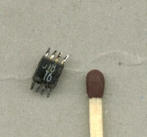

In einem meiner DDR-Geräte werkelt ein 8-beiniger SMD-Schaltkreis mit Beschriftung "U18".
Wie heißt der mit komplettem Name und hat jemand Erfahrung mit dem Teil?
Bei meinem Gerät lassen Stunden und Minuten setzen und lesen, allerdings Tag, Monat und Jahr nicht.
Ist zu vermuten, dass da der Schaltkreis selber schuld ist oder kann das auch an der Peripherie liegen?

Also, ich kenne den U118F als Uhrenschaltkreis, angesteuert von einem 32,768kHz-Quarz. Originaltyp soll der Toshiba T3648A sein. Könnte sogar sein, dass ich noch welche habe...

Hat jemand einen U118F für mich übrig?
04.01.2009, 23:41 Uhr
Wie sieht der denn aus, und was steht da drauf?
Das wird bestimmt so ein Flat-Gehäuse sein?
05.01.2009, 00:22 Uhr
So:
SMD, 8 Beine
U18
Dieser Beitrag wurde am 05.01.2009 um 00:22 Uhr von Rüdiger editiert.
05.01.2009, 01:15 Uhr
Dann habe ich da wohl den Richtigen gefunden:
Wie kommts denn, dass Du neuerdings ne Knipse hast?

Genau diese Chips habe ich gemeint, bin bloss noch nicht dazu gekommen, mal danach zu schauen.
05.01.2009, 10:33 Uhr
Hüpf-Hüpf!
Habe ich nicht. Ist mit dem Scanner gemacht.
Hüpf-Hüpf!
Dann möchtest Du den wohl haben. Fehlt nur ne Adresse.
Dafür siehts ja richtig gut aus.
