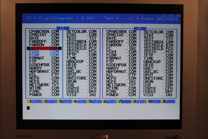

Hallo Heiko,
Danke für die neue Version.
Ich habe mal mit den Tests begonnen….
Die neue INI musste ich erst einmal „durchschauen“, aber mit Hilfe meiner alten Excel-Tabelle, wo ich schon für die alte INI, die Codes für die unterschiedlichen Systeme eingetragen habe, ging das nach Erweiterung.
Für Neulinge ist es natürlich ein wenig schwierig….
Fast jedes System hat leider so seine Eigenheiten.
Da hilft oft nur probieren.
Die Tests, die ich bisher gemacht habe:
- NANOS-System unter NANOS 2.2 / EPOS 1.1 (mit VIDEO3-Karte 80x24 Zeichen)
- NANOS-System unter EPOS 5.1 (mit Heikos-BWS) im Grünmodus und im Farbmodus und jeweils im 80x24 und 64x32 Zeichen Modus
- A5120/K8924 (also mein K1520 „Gerippe“) unter GIDE-CPA (mit Heikos-BWS) im Grünmodus und im Farbmodus und jeweils im 80x24 und 64x32 Zeichen Modus
Bisher läuft das hier genauso gut, wie in der alten Version 096a, wobei ich hier hauptsächlich die Ausgaben am Bildschirm und die Tastaturabfragen im Fokus hatte.
Abstürze konnte ich bisher keine feststellen.
Als nächstes kommt dann noch das K1520 Gerippe unter SCP mit der K7024 Karte (80x24). Vielleicht morgen…
Um die anderen Rechner wie PC1715, LLC2, BIC-A5105, KC87, u.s.w. müssten sich bitte mal andere Hobbyfreunde kümmern.
Es folgen noch ein paar Fotos….
Sorry für die miese Qualität und meine vielleicht nicht so schöne Farbwahl
1. FC80 in Farbe am K1520-Gerippe (GIDE-CPA) und am NANOS (EPOS 5.1) mit Heikos BWS (sieht gleich aus)
2. FC64 in Monochrom am K1520 Gerippe (GIDE-CPA)und am NANOS (EPOS 5.1) mit Heikos BWS (sieht gleich aus)
3. FC64 in Farbe am K1520-Gerippe (GIDE-CPA) und am NANOS (EPOS 5.1) mit Heikos BWS (sieht gleich aus)
4. FC80 in Monochrom am alten NANOS Rechner mit der VIDEO3-Karte (NANOS 2.2, EPOS 1.1)

Hallo Heiko,
Danke für Deine viele Arbeit am FileCommander. Die VT100 Ansteuerung ist Dir sehr gut gelungen.
Habe mal meine 3 Generationen AC1 getestet.
AC1-2010:
picoAC1:
Am UR-AC1 sieht es genauso aus, halt nur s/w und ohne Statuszeile
Prima ist auch, das man jetzt auch die TAB-Taste zum Fenster wechseln benutzen kann.
USB-Datei-Zeit wäre (später) noch eine nette Zusatzfunktion.
Gruß aus LE
Gerd
