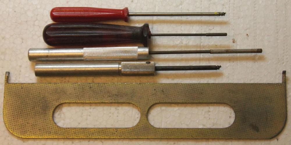

das habe ich nach 25 Jahren Dornröschenschlaf wieder aktiviert:
Die Wickelnadeln mit Aluminiumgriff stammen von der MC80-Fertigung,
VEB ELEKTRONIK Gera, BT Fucik-Str.

Der übliche DDR Wickeldraht hat gemessen mit einem normalen digitalen Meßschieber eine Ader von 0,28mm bei zwei verschiedenen Drähten. Eine Mikrometerschraube habe ich nicht hier.
24.09.2014, 18:13 Uhr
Wickeldraht war 0,3 wie Holm schon fast richtig gemessen hat, gab es in allen möglichen Farben.
@Ralph: die Wickelnadeln sind von Robotron, die hat Gera da auch nur gekauft... Wir hatten viele, haben damit die Rückverdrahtungen für unsere Automaten gemacht, die mit K1510-BG gesteuert wurden.

ja Rolli, das Ding kannten wir auch, war aber für gewöhnlich kein Rankommen. Der Wickeldorn mit dem Metallgriff war definitiv für 0,3-er Draht.
