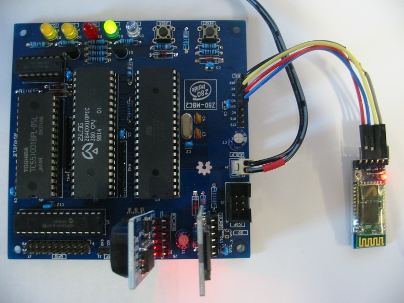

Also habe ich mal 10 Platinen davon fertigen lassen. Dabei handelt es sich wieder um einen Einplatinenrechner. Mit echter CMOS Z80, 128kB RAM und einem ATMEGA64, der die Peripherie und Steuerlogik übernimmt.
Hier ist die Projektseite dazu:
https://hackaday.io/project/159973-z80-mbc2-a-4-ics-homebrew-z80-computer
Auf einer Micro-SD Karte sind die bootbaren Betriebssysteme (u.a. CP/M 2.2, CP/M 3.0, CollapseOS, QP/M 2.71 oder einfach BASIC bzw. FORTRAN) sowie die Diskettenimages, die man mit den CPMTOOLS leicht bearbeiten kann.
Hier ein paar Aufnahmen meiner aufgebauten Lösung. Als serielles Terminal verwende ich eine von mir modifizierte Version des Terminals nach Grant Searle. Da hab ich auch gerade Platinen fertigen lassen, die stelle ich später noch vor:
Natürlich habe ich ein paar Platinen übrig und würde die zum Selbstkostenpreis von 2€ + Versand abgeben. Bei Bedarf lasse ich auch wieder neue machen. Für mich ist das ein netter kleiner CP/M Einplatinenrechner, der mit so einem Terminal (PS/2 Keyboard und BAS Video) in einem kleinen Gehäuse ein schöner stand-alone Rechner sein kann.
Bei Fragen zum Aufbau oder Inbetriebname helfe ich natürlich gern (im Thread) weiter. HEX-File für den Atmega und SD-Card Inhalt findet sich alles auf der Projektseite.

Mein Z80-MBC2 läuft einwandfrei. Jetzt suche ich noch ein lauffähiges "Alien" (also den Space Invader Clon für CP/M) für diesen Computer. Die KC-Variante und das Original vom Kaypro funktionieren nicht. Da wird nur Buchstabensalat an das Terminal geliefert.
Ich finde den kleinen Rechner total genial, der steckt jetzt immer in der Notebooktasche beim Zubehör, damit man sich zwischendurch schnell einmal von Windows erholen kann.
Gruß, Matthias

03.08.2020, 18:01 Uhr
Hallo Rene,
er läuft auch bei mir, schönes Teil. Wie kommt man denn aus BASIC wieder raus? Habe beim ersten Start "BASIC" ausgewählt, aber egal ob "Spannung aus" oder "RESET", immer wird "BASIC" geladen.
Dieser Beitrag wurde am 03.08.2020 um 18:06 Uhr von Rolly2 editiert.
03.08.2020, 18:13 Uhr
Habe es eben erkannt. Beim Einschalten "USER"-Taste gedrückt halten.
Ganz einfach.

@Andreas
Glückwunsch!
Du bist ja wieder fix.
Bei mir zeigt sich das erste Lebenszeichen, auch wenn noch ein paar Teile fehlen.
Z.Zt. noch ohne Keyboard, SD-und RTC-Modul. Die Teile sind aber auf dem Weg zu mir ;-)

So ... kurze Erfolgsmeldung.
Heute sind SD-Karten- und RTC-Modul gekommen und alles läuft sofort.
Prima Sache und schöne Spielerei ;-)

Hallo an die MBC2-Bastler,
auf eine Anregung bzw. Idee vom Andreas (Rolly2) hin, habe ich mal den Test gemacht... und dem Z80-MBC2 das "Funken" beigebracht ;-)
Spaß beiseite ... ist nur eine Spielerei, aber funktioniert.
Der Z80-MBC2 kommuniziert nun über Bluetooth mit meinen PC mit Terminalprogrammen.
Macht zwar bei mir wenig Sinn, da ich auch direkt den kleinen USB-TTL-Adapter anstecken kann, doch ich wollte es einfach mal probieren.
Verwendet wird so ein kleines HC-05 Dingens, was es zu Hauf in der Bucht gibt.
Als erstes muss das Teilchen aber auf die Baudrate von 115200 umgestellt werden. Dies geht nur über einen USB-TTL Adapter (oder auch Arduino).
Man muss den HC-05 dafür vorher in den sogenannten AT-Modus bringen (bei meinem Modul, durch drücken einer Taste auf dem Modul, beim Zuschalten der Spannung). Wichtig ist, dass das HC-05 nicht schon über Bluetooth mit einem Rechner verbunden ist.
Also, wenn der HC-05 im AT-Modus läuft (erkennbar an der langsamer blinkenden LED auf dem Modul), dann können über über ein Terminal-Programm (z.B. Putty, Hterm, o.ä.) sogenannte AT-Befehle abgesetzt werden. Die serielle Kommunikation am Terminalprogramm ist dabei auf 38400 baud einzustellen.
Ein einfaches AT (CR+LF muss immer folgen) bringt dann vom HC-05 ein "OK" zurück.
Der Befehl AT+UART bringt die derzeit eingestellte Baudrate der seriellen Bluetooth Kommunikation zurück.
Das Umstellen der Bluetooth-Baudrate (die standardmäßig auf 9600 eingestellt ist) geschieht mit dem Befehl AT+UART=115200,0,0.
Kontrolle wieder mit AT+UART.
Anleitungen gibt es da viele im Netz, die das sicher genauer beschreiben, als mein Gekritzel ;-)
Nur mal nach "HC-05 Baudrate ändern" suchen.
Wenn es geklappt hat, kann das HC-05 an den seriellen Port des Z80-MBC2 angeschlossen werden.
Da die Pegel Rx, Tx des Moduls eigentlich für 3,3V ausgelegt sind, macht es Sinn in die Rx Leitung vom HC-05 einen kleinen Spannungsteiler 1k in Reihe und 2k an GND zu schalten. (soll aber bei vielen auch ohne gehen... ich habe die zwei Rs sicherheitshalber lieber eingebaut). Kleiner Levelshifter geht natürlich auch.
Die Betriebsspannung VCC bei meinen HC-05-Modul (es scheint da unterschiedliche zu geben) ist für 3,6-6V ausgelegt.
Meins habe ich von hier... eBay-Artikelnummer: 162643150631 (ZS-040)
Nun muss das HC-05 nur noch über Bluetooth mit dem PC verbunden werden (Pairing).
Wenn das klappt, habt ihr einen weiteren virtuellen COM-Port (mal im Gerätemanager nachschauen).
Dieser COM-Port ist dann der richtige für die Verbindung Z80.MBC2 und Eurem Terminalprogramm auf dem PC oder wo auch immer.
Soviel mal mein Kurz-Roman, falls die Spielerei (mehr ist es ja nicht) mal einer nachvollziehen möchte.
Ich kannte das mit der seriellen Bluetoothübertragung noch nicht wirklich und ich habe da gleich wieder ein wenig dazugelernt. Evtl. kann man es ja auch mal woanders verwenden ;-)
EDIT: Ich hänge mal noch ein Foto an...
