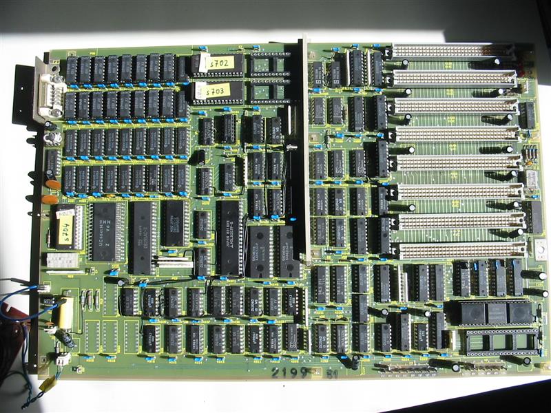

Glücklicherweise sah es im Inneren des EC1834 nicht ganz so tragisch aus. Ein paar kleine Roststellen und natürlich eine dicke Staubschicht. Ging aber größtenteils gut zu reinigen.
Im EC1834 stecken folgende Teile:
Netzteil
Mainboard
RAM Erweiterungskarte
HDC - Festplattencontroller
FDC - Floppycontroller
MON - Monochrom-Bildschirmkarte
CEN - parallele Schnittstellenkarte
Zwei Floppy K5601
Festplatte K5504.20

Mainboard:
Als nächstes würde ich nun gern das Mainboard allein testen.
Ich habe es in mein Bastelzimmer geschleppt und mit allen Spannungen versorgt. Die CPU läuft kurz (ca 0,5 sek.) los (auf dem BUS sind mit dem Oszi Aktivitäten sichtbar), doch dann ist Stille. Nach Reset das selbe. Es tut sich ganz kurz etwas, dann ist Ruhe auf dem BUS. Der angeschlossene Piepser macht auch keinen Mucks.
Interessant ist meine ROM-Bestückung:
Die BIOS-ROMs tragen die Nummer s702 und s703.
Der Tastatur-ROM für den U8841 die Nummer s704.
Diese Nummern tauchen bei meiner Suche im Forum nicht auf.
Natürlich habe ich alle ausgelesen und dabei festgestellt, dass es wohl eine sehr frühe BIOS-Version vom 11.01.1988 ist.
Auch der Tastatur ROM unterscheidet sich von der sonst überall verwendeten Version s716.

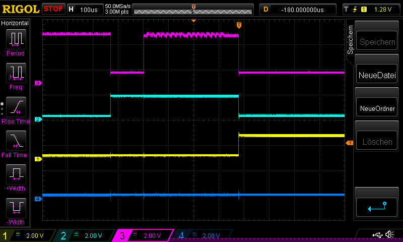

Wie auf meinem obigen Oszi-Bild zu sehen, scheint auch an Punkt 4 der Prozessor einen HALT zu machen, weil irgend etwas mit dem Hauptplatinen-RAM oder der Ansteuerung nicht stimmt.
Diese ganze Testroutine vom RESET bis zu Fehler-HALT dauert
- mit den original BIOS Eproms s702, s703 ca. 130ms
- mit neueren Eproms s717, s718 bzw. s731, s732 ca. 360 ms Ein Piep kommt nicht.

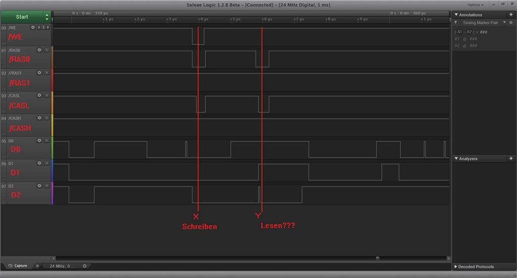

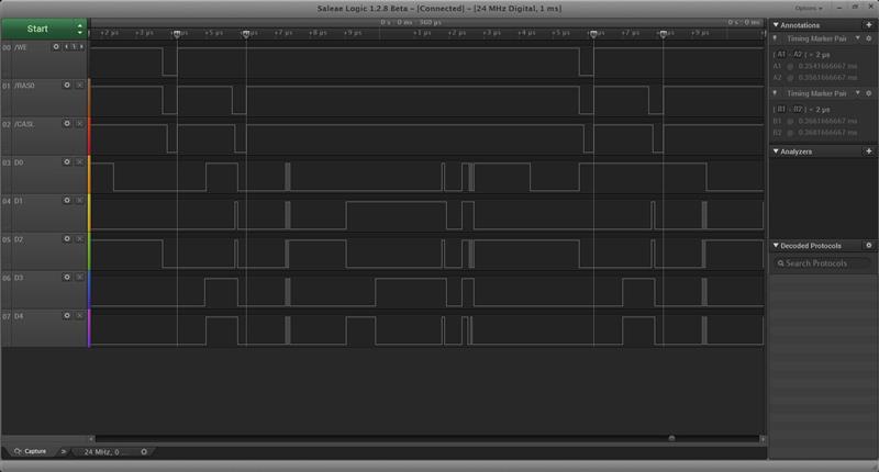

Nach langer Sucherei habe ich den kleinen 8 Kanal Billig-LA vom Chinamann wieder gefunden (so ein Spittel aber auch...) und konnte so ein paar mehr Signale prüfen, als mit dem Oszi.
Ich habe mal auf das /WE Signal vom DRAM getriggert und dabei etwas festgestellt, was mir ein wenig komisch erscheint.
Wenn ich die oben genannte Beschreibung vom Selbsttest (von thasti) richtig deute, dann wird der RAM bis zum Selbsttest nicht angerührt. Danach soll dann der RAM als erstes mit 00h getestet werden werden.
Nun sieht es auf dem LA so aus, als ob eine 00h geschrieben wird,aber beim Lesen ein Byte <>00h kommt. Damit bricht der RAM-Test sofort ab und bringt die CPU zum HALT. Es ist allerdings nicht nur 1 Datenbit was da theoretisch falsch ist, was bedeuten würde, dass mehrere RAMs nicht funktionieren (wäre schon eigenartig).
Leider bin ich mir nicht ganz sicher, ob ich das mit dem /WE, /RAS, /CAS alles richtig verstehe.
Hier mal ein Screenshot vom LA, wo meiner Meinung nach das Byte in den RAM geschrieben wird. Leider hat der kleine LA nur 8 Kanäle.
Punkt X ist vermutlich Schreiben in den DRAM
Punkt Y vermutlich der Lesebefehl.
Die Adressen an den DRAMs sind zum Zeitpunkt X und zum Zeitpunkt Y 00h (habe ich parallel mit dem Oszi gemessen).
Ich hoffe ich interpretiere das alles richtig.
Evtl. kann ja einer der Profis mal drauf schauen.
Zum Verständnis braucht man natürlich den Stromlaufplan.
Der ist hier zu finden:
http://ec1834.de/personalcomputer/index.php
Danke und viele Grüße,

08.05.2016, 18:11 Uhr
Ich schick Dir mal was dazu.
08.05.2016, 20:01 Uhr
Danke Enrico.
Zwar ist die Beschreibung in "neudeutsch" und für den Z80, aber grundsätzlich sollte es ja sicher auch im x86 ähnlich sein.
Lt. meinem LA-Foto könnte es sein, dass es ein "Early Write cycle" ist, da /WE vor /CAS kommt. So interpretiere ich es zumindest in Enricos Doku.
Evtl. steckt noch jemand tief in der Materie mit den dynamischen RAMs und weiß genau was da abgeht.
Wenn das mit dem /RAS, /CAS-Kram auf dem Foto so richtig ist, dann kommt natürlich die Frage, wieso kommt beim Lesen der Datenleitungen dann statt einer 0 teilweise eine 1?
Ich hatte schon einen Busreiber 8286 für die Datenleitungen in Verdacht (D44) und auch schon getauscht. Dies hat allerdings keinerlei Änderung gebracht.
Wenn es nur eine Datenleitung wäre, dann hätte ich die beiden RAMs mal getauscht. Aber es sind ja mehrere... sollen die alle einen Schuss weg haben, obwohl die Pegel gut aussehen? Die Bilder am LA und am Oszi sind nach vielen Resets immer gleich. Die Datenleitungen zeigen immer das selbe Ergebnis am getriggerten Punkt.

Also eins vorweg, das mit dem /RAS, /CAS habe ich vermutlich richtig interpretiert. Auch die falsch gelesenen Datenbits auf dem LA-Bild in 010 waren wirklich falsch und auch die Ursache für den Fehler beim Speichertest.
Da ich anfangs nicht wirklich an mehrere defekte RAMs glauben wollte, hatte ich erst einen Bustreiber in Verdacht.
Sicher nicht eine wirklich feine Methode der Fehlersuche, doch ich habe Step by Step 4 Stück von den Dingern gewechselt und dabei frustriert festgestellt, dass sich nichts geändert hat.
Ok ... also vermutlich doch mehrere RAMs defekt ;-(
Hier habe ich dann gleich Kahlschlag gemacht und die komplette untere 64k-RAM-Bank "herausgeschnitten", die Pins entfernt und mit der Entlötpistole die Löcher freigesaugt. Sockel rein und RAMs gesteckt ... Ging ganz gut....
Die Platine nach der OP sieht derzeit nun so aus.

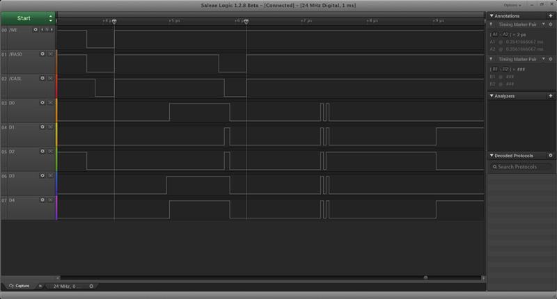

Auf dem nächten Bild vom LA sieht man das Ergebnis. Der Triggerpunkt ist der selbe, wie in 010.
Mit der steigenden Flanke vom ersten /CASL wird der RAM beschrieben und beim zweiten /CASL wieder gelesen.
Das Ergebnis ist nun so, wie ich es mich immer gedacht hatte. 00h schreiben und 00h lesen. (Die Adresse ist dabei natürlich gleich geblieben)
Leider kann ich nur D0-D4 darstellen, doch der Rest ist auch richtig ;-)
Hier noch ein weiteres Bild vom LA, wo man Gleiches wie oben und noch das zweite Testbyte 01h sieht.
Soviel dazu.

Auf dem Bild in 001 sollten die DIP-Schalter stimmen,
wenn ich das richtig sehe.

ich habe Gestern Abend noch den Timer untersucht. Aus Out0 des WI53kam eine Recheckimpulsfolge mit 18,76 Hz, Out1 + 2 des WI53 hatten H-Pegel. Nach mehrfachem RESET und auch AUS/EIN-Schalten blieb der Rechner im Halt und Port60h hatte 03h. in dem Zustand kam dann aus Out1 eine Recheckimpulsfolge mit 1,666kHz heraus. Leider könnte ich diesen Zustand nicht regelmäßig reproduzieren. Irgendwann, warum auch immer, blieb der Rechner wieder im HALT mit 02h am Port60h und Out1 hatte H-Pegel.
dann war schon wieder Mitternacht.

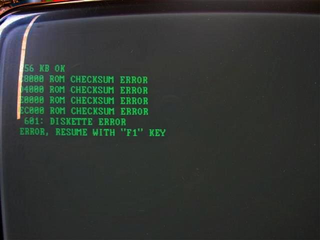

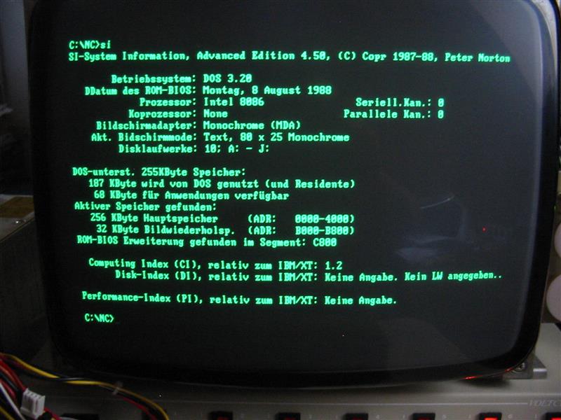

Mit den neu gebrannten s717, S718, s716 (s731 s732), bekomme ich zumindest eine Bildausgabe (siehe Foto).
Die Tastatur arbeitet... und wenn ich F1 drücke geht es auch weiter bis zur Meldnung 603 Boot Error.
Ein Zugriff auf Diskette erfolgt, aber es wird nichts gelesen.
Was sehr komisch ist,... die gesamte Bildausgabe blinkt im Takt des Cursors.
Einige wenige Buchstaben (3) bleiben dabei manchmal stehen.
Ich hatte zu tun ein Foto im richtigen Moment zu machen...

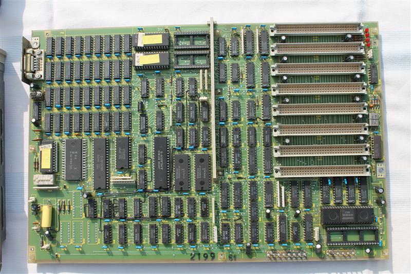

Nun ist natürlich die Frage, warum läuft es mit den originalen EPROMs nicht?
Oder gab es da keine Bildausgabe für Hochzählen des RAMs bzw. bei Fehlern, wie mit den neuren BIOS-Versionen?
Evtl. ist der EPROM-Inhalt nicht mehr korrekt.
Hat jamand die EPROM Inhalte vom s702, s703 und s704?
Es kann ja auch sein, dass bei neuren Versionen ab s717 .... Änderungen an der Hardware gemacht wurden und mein System deshalb mit den neureren Versionen auch nicht richtig klar kommt.
Naja, zumindest scheint das Speicherproblem auf der Hauptplatine nun Geschichte zu sein.
Mal sehen, wie es weiter geht.... und wann ich die Lust ganz verliere ;-)
Ach ja.... der ALPHA1 läuft gut.
Hier noch zwei Fotos (verdreckt und gereinigt).
Dieser Beitrag wurde am 21.05.2016 um 20:03 Uhr von Klaus editiert.

21.05.2016, 23:35 Uhr
wpwsaw
Hallo leute,
hier für Heute mein letzter Test. Nach langem experimentieren mit meinemLWLA1016 habe ich bei meinem Timer folgendes Ergebnis erhalten.
Der Ablauf ist nachvollziebar nur die Daten beim ControlWort schreiben stimmen nicht ganz.
Bis Morgen
wpw
RECORD, CRN1; CRN2; PicoDat; LC80; Poly880; KC85/2,3,4,5 ; KC87; Z1013; BIC; PC1715; K8915; K8924; A7100; A7150; EC1834; und P8000 ab jetzt ohne Tatra813-8x8 aber mit W50LA/Z/A; P3; ES175/2 und Multicar M25 3SK; Barkas B1000 HP

22.05.2016, 12:32 Uhr
wpwsaw
Hallo noch mal,
habe mich beim Anschluss meines LA ein Bit bei den Daten verwechselt. Alle Schritte aus dem BIOS sind nachvollziehbar. Leider ist der Vorgang nicht immer reproduzierbar.
Ich werde doch erst einmal den 8253 wecheln und dann weitermachen.
hier noch einmal das Diagramm
wpw
22.05.2016, 22:06 Uhr
wie versprochen ganz kurz die Neuigkeiten.
Die Hauptplatine hat definiv noch ein Problem.
An den RAMs liegt es wohl nicht mehr (alle nochmal getauscht)
Das in 037 gezeigte Foto und das ständige blinken der Bildausgabe hängen mit dem Fehler auf dem Board zusammen.
An einem funktionierenden Board habe wir folgendes Ergebnis:
Die FDC, die HDC und die MON-Karte incl. Alpha1 funktionieren.
Eines der beiden Floppylaufwerke macht komische schleifende Geräusche bei eingelegter Diskette, aber es liest auch die Dateien.
Die Festplatte läuft und ein Bootversuch war erfolgreich.
Die 384k RAM-Karte funktioniert nicht, bzw. wird nicht erkannt.
Also bleibt neben dieser noch das störrische Board. Mehr als die BS-Ausgabe in 037 war nicht herauszukitzeln.
Der RAM wird brav bis 256k hochgezählt, doch dann kommen diese eigenartigen ROM-Fehler.
Es gibt an diesen Adressen keinen ROM (keine Karte außer die MON gesteckt).
Wieso erkennt das Board dort ROM? .... Da aber dort nix ist, muss ja zwangsläufig der Checksummen-Fehler kommen.
Was sehr eigenartig ist, ist dieser blinkende Bildschirm (am funktionieren Board nicht, die MON ist ok).

23.05.2016, 07:10 Uhr
Ich denke Du hast Ärger irgendwo auf dem Datenbus, beim Lesen kommt da nicht das Erwartete, deswegen wird jeweils eine ROM Erweiterung vermutet und da die Checksumme nicht stimmt, das angenörgelt.
Evtl. noch ein Bustreiber defekt?
23.05.2016, 17:03 Uhr
...würde auch zu den blinkenden Zeichen passen, da ja die MON-Karte augenscheinlich in Ordnung ist. Die bekommt dann bei den Attributen falsche Werte zugeschoben.
23.05.2016, 18:55 Uhr
Hallo holm, Hallo Mobby5,
ja ... irgend etwas in der Richtung falsch gelesene Daten muss wohl noch faul sein.
Das BIOS liegt im oberen Adressbereich FC000h-FFFFFh. Dort scheint alles zu laufen.
Der RAM auf der Hauptplatine liegt ab 00000h-40000h und besteht den Speichertest. Sollte vermutlich auch ok sein.
Interessant ist nun die ROM-Erweiterung C0000h-F8000h. Hier können Anwender-ROMs liegen (vermutlich HDC u.ä.)
Wenn ich es in der Beschreibung richtig interpretiere sucht das BIOS beim Starten in 2k Schritten den Adressbereich von C0000h-F8000h nach einem Kennbyte 55h ab und erwartet dort einen Anwender-ROM.
Die ersten 4 Byte in dem ROM haben folgenden Aufbau:
Byte 0: 55h
Byte 1: AAh
Byte 2: Längenindikator
Byte 3: Start des spezifischen Einschalttests
Also meine Vermutung:
Es taucht beim Durchgrasen des Adressbereiches C0000h-F8000h irgendwann eine 55h auf (woher und warum auch immer) und das BIOS denkt da ist ein ROM.... doch nix da... dann gibt es den Checksum Error.
In meinem Fall an C8000h, D4000h, E0000h, EC000h.
Soweit meine Theorie.
Also doch ein Datenbus-Problem. Bustreiber??? ... hmmm... nur welcher. Es sind keine Karamel-Russen verbaut. Nur NSW-Typen und DDR-Typen.
Einige hatte ich bei meinem Speicherproblem (vermutlich umsonst) schon gewechselt.
Komisch nur, dass das Problem in den Bereichen vom BIOS und vom 256k RAM auf der Platine wohl nicht auftritt, sonst würde die Kiste ja verrmutlich garnicht laufen.
Die MON-Karte ist 100%ig i.O. Das haben wir getestet. Also klingt das mit den falschen Attributen auch logisch.
Dieser 16-bit Kram mit der Umschalterei Adress-Datenbus u.s.w hat es ganz schön in sich ;-( ... zumindest für mich als absoluten Laien.
Dieser Beitrag wurde am 23.05.2016 um 18:59 Uhr von Klaus editiert.

heute war endlich wieder etwas Zeit und ich bin ein gutes Stück weiter....
Aber zuerst mal Danke an Holm und Rolf.
CEMI sind nicht drauf, die meisten verbauten S-Typen sind von TESLA.
Im weitesten Sinn war es ein Problem mit den Datenbustreibern, wie holm schon vermutete.
Allerdings nicht die Treiber selbst, sondern ein IC in der komplizierten Ansteuerlogik.
Ich will nicht zu weit ausschweifen, aber der "Stresskandidat" war ein DL002. Ja auch sowas scheint kaputt zu gehen.
Nach ewiger Messerei an hunderten Stellen ist mir bei diesem IC (D33) aufgefallen dass an beiden Eingängen 2 und 3 "Leben" ist, doch der Ausgang 1 wie festgenagelt war. Hatte ich in der Form noch nie.
Naja, IC gewechselt und siehe da, das Monitor-Geblinke war weg, das Bild etwas dunkler (vermutlich wurde durch die falschen Daten nicht nur das Blink-Attribut, sondern auch das Intensiv Attribut an die Bildschirmkarte geschickt).

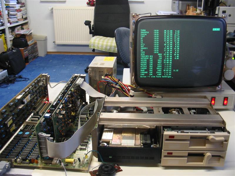

27.05.2016, 20:37 Uhr
Holm hat wieder einmal die richtige Fährte gelegt.
Vielen Dank, Holm.
Genau wie Holm es vermutet hat, wurde beim DMA-Zugriff eine falsche Adresse auf den Bus gelegt.
Nach ein paar Recherchen im Internet lädt der Bootstrap-Loader die Daten zuerst auf die 07C00h. Und genau das war das Problem. Die Daten wurde auf 05C00h geschrieben, d.h. Adresse 13 war statt H ein L. Dies allerdings nur beim DMA Zugriff.
Also war das Problem dann relativ leicht einzukreisen.
Wer legt die Adressen beim DMA-Zugriff auf den Bus ?.... ein DS8282D (D45).
Bevor ich den IC gewechselt habe, nochmal eine Kontrolle mit dem LA und siehe da, alle Ausgänge wurden richtig übernommen bis auf den Ausgang 14 (welcher der Adresse A13 entspricht). Der blieb auf L kleben.
Also raus das Ding, neuen rein und Testen......
Jippie ... die Kiste läuft!!!
Booten von Floppy und Booten von der alten 20MB-Platte funktioniert.
Schon erstaunlich, dass die Platte die lange Zeit irgendwie überlebt hat. So vergammelt, wie der EC1834 aussah, konnte man damit eigentlich nicht rechnen.
Heute ist man schon froh, wenn so eine HDD die Garantiezeit übersteht.
An dieser Stelle nochmal ein großes Dankeschön, an alle, die mir mit Kartentests, Tipps, Dokus und Infos geholfen haben.
Vermutlich hätte ich ohne Eure Hilfe schon lange aufgegeben.
So wünsche ich mir das Forum und so sollte es immer laufen.
Einfach sachlich, ohne Anfeindungen und evtl. auch mal auf "primitive" Fragen eines Laien antworten.
Ich hoffe, mein Reparaturbericht hat niemanden zu sehr genervt und kann in irgend einer Weise anderen helfen, auch wenn die Fehler vermutlich immer unterschiedlich sind.
Insgesamt 36 DRAMs 9 Bustreiber und 3 TTL ICs habe ich gewechselt. Viele davon sicher "umsonst". Einige waren aber definitiv defekt. Und es waren DDR und NSW-Typen. Für mich war es die schwierigste Reparaturorgie, die ich bisher durch habe. Nochmal .... neee vermutlich nicht.
Nun ist "nur" noch die 384k DRAM-Platine defekt, doch da ist Andreas dran. Danke.

Am Keyboardanschluß, genau genommen an der Spule L1, wurde schonmal gelötet. Ein Beinchen war mit einem RAM Beinchen verbunden.
Siehe Bild 1. Das habe ich erstmal bereinigt.
Auf dem letzten Bild ist die PostCard zu sehen.

wpwsaw
Hier mal erste Analysebilder:
Nach dem Kaltstart läuft der Prozessor in einer Schleife
ich habe die 13 ROM-Adressen zusammen gefasst und CH16 ist das ROM-Selekt Signal /CSROM1
die Adressen wechlseln immer zwischen 1FF9 und 1FF8
Hier das Anfangsbild nach einem RESET
und hier die letzten Adressen nach einem RESET bevor die CPU in den HALT geht

11.01.2023, 21:13 Uhr
MarioG77
Avatar von MarioG77
Leider gibt es die Bilder nicht mehr.
Die Adressen oben - sind das nur die Adressen, die du mit einem 16 Bit LA analysieren konntest, weil du noch andere Leitungen monitoren musstest, oder ist das tatsächlich im 1. Segment?
Falls meine Annahme korrekt ist und der ziemlich am Anfang (nach dem Reset bei FFFF8) kreist, könnte man ja schauen, welcher Code da in Frage käme.
Dann hätte man so einen Anhaltspunkt, wo man schauen muss.
Gruss Mario
