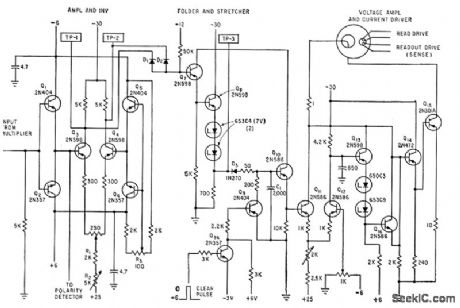

Ich habe mal einen englischsprachigen Stromlaufplan mit Transfluxor (oben rechts) rausgesucht.
http://www.seekic.com/uploadfile/ic-circuit/s200971423841829.gif
Das Bild erinnert mich auch irgendwie an die Serienbauelemente, bin mir aber nicht sicher. Hier noch der Link zu einem Patent vom Fernmeldewerk Leipzig. http://www.google.de/url?sa=t&rct=j&q=&esrc=s&source=web&cd=10&cad=rja&ved=0CFwQFjAJ&url=http%3A%2F%2Fwww.wikipatents.com%2FDE-Patent-1957862%2Fschaltungsanordnung-zur-verbesserung-des-dynamischen-verhaltens&ei=I74zUKqOCs70sgbqz4CoCA&usg=AFQjCNF5vSTXg49cLb9NBCy47DTg1oFQQQ Das ist genau die Einrichtung die ich meine. Das ganze wurde dann auch noch von etwa 20 Postkartengroßen Leiterplatten mit KME3 gesteuert.
