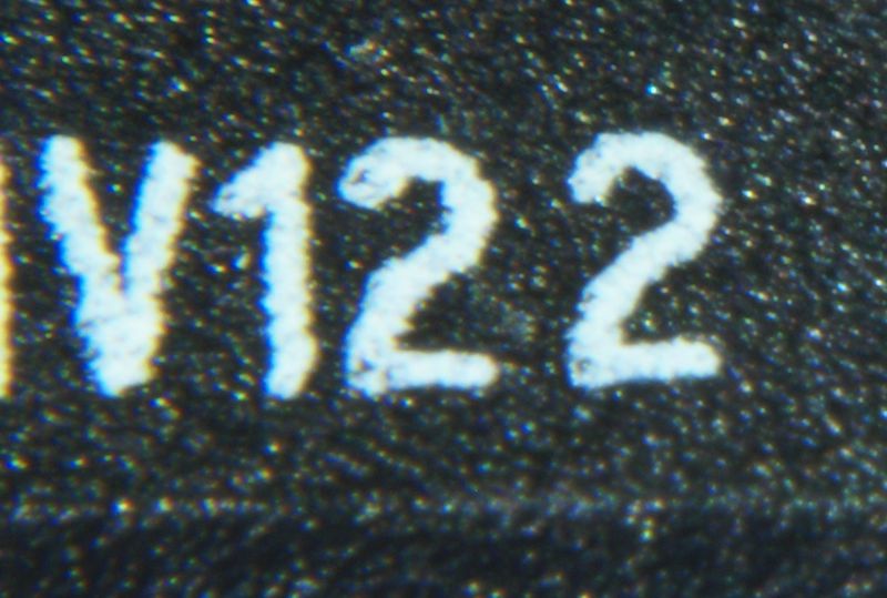

viele von uns müssen ja immer mal wieder extreme Makrofotos hinfummeln. Vor Jahren habe ich mir für meine erste Digitale (Kodak DC280) einen Tubus mit Lupe gebaut. Später dann für die Kodak DX 6490 extra eine Nahlinse aus einem alten Fernrohr (damit sind viele Fotos auf meiner Homepage entstanden).
Nachdem diese Kodak wohl langsam den Geist aufgibt (mach nur noch relativ dunkle Bilder, je nach Laune) habe ich so richtig zugeschlagen und eine Sony Alpha 100 gekauft. Hauptsächlich wegen der 100% Kompatibilität zu meinen ganzen Objektiven der analogen Minolta (Dynax 500si). Da habe ich jetzt mal meine Eigenbau-Nahlinse der 6490 drangeprömpelt und viel experimentiert.
Rausgekommen ist das hier (leicht beschnitten):
Wens interessiert, hier noch die Bilddaten:
So, nun zerreist mich mal, oder viel Streicheleinheiten, ich brauche das...
(nachdem mich mein Weib bei Durchsicht der Kontoauszüge fast verprügelt hat )

Bitte doch, gerne:
Hier das Zeug wie es an die Kodak kommt:
Der Tubus ist original vorne mit 55mm Gewinde, das gab Ärger mit dem eingebauten Blitz. Der reflektierte daran, weil der 55mm Gewindekranz stark reflektiert hatte. Daher habe ich den komplett weggedreht und einen 49mm-Gewindering (altes Filter) aufgeklebt.
Hier montiert:
Hier an der Sony:
Und das ist sie:
Gebaut aus einer Fernrohlinse, macht etwa 5-6fach. Ich habe das Teil dazu etwas abgedreht und dann einen passenden 55mm Ring eines alten Filters aufgeklebt. Für die Kodak musste ich dann immer einen Reduzierring zwischenschalten, die Sony hat 55mm.
Das Ganze geht nur mit Stativ, großer Blende (wegen Tiefenschärfe) und langer Belichtungszeit. Für die Sony habe ich einen Fernauslöser (siehe Bild) und die Kodak habe ich immer mit Selbstauslösung benutzt. Dabei absolute Ruhe im Raum und nicht bewegen. Klingt blöd, aber kleinste Lageänderungen (Fußboden bzw. Dielen biegen sich) verändert die eingestellte Schärfe drastisch. Gut ist auch eine manuelle Fokussierung, hat die Sony, die Kodak leider nicht. Bei der kann man aber tricksen, indem man in den verbleibenden 10 Sekunden nach Selbstauslösung das Stativ hoch oder runter kurbelt (natürlich geringste Millimeterbruchteile).

Naja, Meisterleistung eher nicht, besser "aus der Not geboren".
Klar habe ich eine Drehbank. Ist ein Stück Chinaguss, aber nach diversen Umbauten ganz gut zu gebrauchen. Dann noch eine Fräsmaschine (Quatsch, 2), Schweisszeugs und was man noch so zum Maschinen restaurieren braucht. Ist auch noch ein Hobby von mir.
Nur aufräumen müsste ich mal, dann könnte man das auch zeigen.
Wens interessiert:

So, heute wieder gespielt
Ich habe noch die 2. Linse aus dem Fernrohr zur Nahlinse umgebaut . Diese aber um 180° gedreht (also Wölbung zur Kamera). Dadurch heben sich Verzerrungen und diese chromatischen Aberrationen halbwegs auf.
Das Objekt wird ja auch noch etwas größer, aber bei ISO 100 und Blende 36 brauchts schon 15 Sek. Belichtungszeit. Also absolute Ruhe im Saal
Der Abstand vordere Linse zu Fotoobjekt ist ca. 5cm.
Hier das Ergebnis (nichts beschnitten, nur etwas verkleinert):
Hier ein Ausschnitt daraus (1 zu 1!):
Danach habe ich ultimativ übertrieben und mein 300ter Zoom angesteckt und auf dieses das Linsenpaket.
Hier das Ergebnis:
Und auch wieder ein Ausschnitt (1 zu 0,9):
Die Schärfentiefe ist etwa 10mm, was für solch eine Monstervergrößerung schon viel ist. Nur den Bonddraht in der LED bekomme ich nicht scharf, der Kunststoff streut halt zu stark.
Und hier noch für Deff persönlich
Ist allerdings nicht so spektakulär. Mit "rote Augen entfernen" geht in der gewählten Betriebsart leider nicht.

08.08.2007, 20:55 Uhr
Mystic-X schrieb
noch ne kleine idee mach doch mal nen foto von nem EPROM mit fenster, bin mal gespannt wie weit du den ranbekommst
Na denne...
Ist ein K573RF2, Das Quarzglasfenster stört aber schon erheblich. Wenn ich weiter vergrößere, gibbet dat Verzerrungen. Licht ist auch ein Problem, direktes Fremdlicht fürht zu Spiegelungen und normales Deckenlicht (300W Fluter zur Decke gewandt) bedeutet 30 Sekunden Belichtungszeit (und Luft anhalten)
Und hier wieder ein 1:1Ausschnitt
Dann nochmal eine 10-Centmünze:
Original:
Volle Vergrößerung:
Dieser Beitrag wurde am 08.08.2007 um 21:43 Uhr von Guido editiert.

So, nun habe ich das mit zuer Blende ausprobiert. Es ist etwas besser geworden, toll finde ich das nicht gerade. Ich denke da kommen mehrere Faktoren zusammen. Blende mehr als 11 geht nicht, Kamera und IC-Ebene fluchten nicht, und die Linse ist wohl doch nicht so geeignet und sieht auch irgendwie Blind aus.
Das 1. Foto mit dem Linsensatz von Hama +4+2+1, das 2. Foto mit der +10 Linse. Die Foto habe ich nur Pixelmässig runtergerechnet, nix beschnitten.
Das erste Foto ist doch gut. Die Hamas sind also deutlich besser (vergütet?)
Die 10x Linse ist Schrott Oder hat deine Kam auf ISO800 hochgeschaltet?
