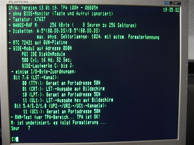

hier mal ein Foto vom CP/A-Startbildschirm mit den 8 GIDE-Laufwerken und direkt gebootet von Laufwerk D meines K8924:
VG Daniel

Hatte CP/A nicht am unteren Bildschirmrand eine Statusanzeige der Laufwerke?
RECORD, CRN1; CRN2; PicoDat; LC80; Poly880; KC85/2,3,4,5 ; KC87; Z1013; BIC; PC1715; K8915; K8924; A7100; A7150; EC1834; ab jetzt ohne Tatra813-8x8 aber mit W50LA/Z/A; P3; ES175/2
02.12.2018, 22:58 Uhr
@Andy, ich werde Dir wohl die Platinen irgendwann bringen, mal sehen was ich noch so mitbringe..
@wpw: nur auf dem 1715, auf dem Bürocomputer gibts keine Statuszeile, jedenfalls nicht mit der K7024.

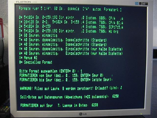

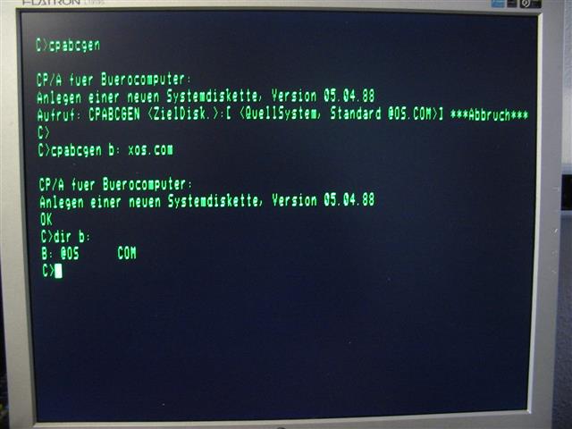

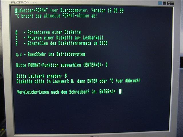

Thema CP/A Bootdiskette erstellen:
Schau doch mal in die Dateien, die ich Dir geschickt hatte (wpw2.zip). Da ist doch alles nötige dabei (Verzeichnis "CPA Diskette erstellen" ,... hab sogar extra Bilder gemacht ;-)
Du kannst das Erstellen einer neuen CP/A Bootdiskette sogar vom GIDE Laufwerk aus machen. Wichtig ist, dass dafür die @OS.COM auch auf dem Laufwerk drauf ist.
Also zum Formatieren FORMAT.COM starten.
"Formatieren" einer Diskette wählen,
Bei Format die Option "1 = 26x128 Sp. 0-2; 5x1014 Sp. 3-159 ;4 System, 780k, CP/A BC,A " auswählen
Zum Schreiben des Betriebssystems CPABCGEN.COM LW: starten.
Wenn Du außer dem Laufwerk nichts weiter angibst, wird die @OS.COM, die sich auf dem aktuellen Laufwerk befindet, auf die neu erstellte Diskette übertragen.
Wenn Du hinter dem Laufwerksbuchstaben noch einen Dateinamen z.B. XOS.COM angibst, wird diese Datei auf die Zieldiskette übertragen und dabei automatisch in @OS.COM umbenannt. Das habe ich bei meinem Tests öfter mal so genutzt.
Das wars schon. Von der neu erstellten Diskette kannst Du nun das GIDE-CP/A oder evtl. auch ein altes, aus einer älteren @OS.COM booten.
Hier nochmal die Bilder....

03.01.2019, 19:56 Uhr
Avatar von wpwsaw
Habe heute mal eine an meine Harware angepasste Version des CP/A erstellt. Vor allem erst einmal die Druckereinstellungen angepasst. Ich habe einen Schalterdrucker am IFSS Anschluss. Ausserdem habe ich ein Startkommando aktiviert, welches eine SUB Datei aufruft und ausführt.
Habe mal ne andere Frage, kann die Zeit aus dem RTC Chip der GUN ausgelesen und in die Zellen der BIOS Uhr eingelesen werden? oder auch das Datum?
PS kann man mit den RAF Einstellungen im BIOS unsere RAF-Karten nicht aktivieren?
Dieser Beitrag wurde am 03.01.2019 um 20:07 Uhr von wpwsaw editiert.
03.01.2019, 20:00 Uhr
Heiko_P
Da bin ich gerade dran. Auslesen lässt sich alles, die Anzeige der Uhrzeit sollte gehen, beim Datum weiß ich nicht wie es mit dem Platz auf dem Bildschirm aussieht.

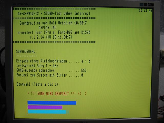

06.01.2019, 10:44 Uhr
... weiter gehts.
Der RTC Code vom Heiko ist nun auch in der GIDE-CP/A Version für A5120/K8924 drin.
Das ist interssant für Nutzer der GUN-Karte mit RTC in einem der genannten Rechner.
Läuft prima. Die Uhrzeit wird brav ohne Störungen oben rechts in der Ecke angezeigt und jede Sekunde aktualisiert.
Getstet habe ich es allerdings nur mit der BWS vom Heiko und noch nicht mit der K7024.
Zum Stellen der RTC-Uhr auf der GUN-Platine hat Heiko ein kleines Programm (TIME.COM)
Hier mal drei Schnappschüsse ...
Farbe geht auch ... Beispiel ein SOUND-Programm und der FC...
