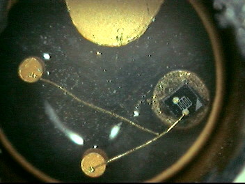

Wie ich bereits in http://www.robotrontechnik.de/html/forum/thwb/showtopic.php?threadid=14013 <48> erwähnte, habe ich nun einen OC882 und einen GT313 vorsichtig auf der Drehbank aufgeschnitten. - Bilder wird es dann im jährlichen Update meiner HP geben ...
Nun aber zu dem Problem.
Während das OC882-Chip einwandfrei sichtbar ist, versteckt sich das etwa gleich große GT313-Chip unter einer weißen Silikon(?)-Paste.
Frage:
Wie kriege ich diese abgelöst, ohne das Chip zu beschädigen?
Lösemittel, wie Nitroverdünnung waren bisher erfolglos ...
Schon vorab - von einer MESA-Struktur des ca. 1mm²-Chips mit abfallend geätzten Ränder kann ich beim OC882 nichts erkennen - wohl aber die einseitige Kontaktierung (Ultraschall?) der beiden Bonddraht-Anschlüsse Basis und Emitter. Eine beim Planar-Prozess eindeutig sichtbare Oberflächenstruktur (siehe z.B. www.ps-blnkd.de/Bilder/FET_3BW7.jpg ) ist auch nicht erkennbar - liegt aber vielleicht an meinem unvollkommenen CCD-Mikroskop ...

Wenn Du hier: https://sites.google.com/site/transistorhistory/Home/us-semiconductor-manufacturers/ti
Dir mal die Entwicklungsgeschichte des MESA Transistors ansiehst, besonders des 2N389, findest Du vieleicht eine für mich verblüffende Ähnlichkeit zu Deinem Foto vom OC882. Der 2N389 wurde in den Fünfziger Jahren zuerst als Ringbasistransistor und dann in den sechziger Jahren als MESA Transistor gefertigt. Die Eigenschaften waren vergleichbar nur die Technologie war wesentlich besser zu beherrschen.

Kannte ich tatsächlich nicht. Allerdings steht da was von abspachteln/abkratzen, ich vermute, das Zeugs löst nicht wirklich, sondern verändert nur die Struktur Richtung Matsche.
Dennoch, ist schon interessant. Nur wie entfernt man dann die Reste von dem Zeug um neu zu verfugen?
