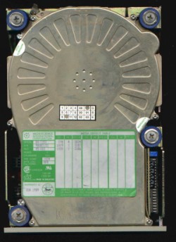

19.11.2016, 23:08 Uhr
Das ist die Frage, was hast du für eine, Microscience HH1050, 1024/5/17 oder VS3 820/6/17 ( ST251 ). Alle beide 40MB.
http://www.robotrontechnik.de/ablage/HH1050.jpg

19.11.2016, 23:32 Uhr
HM1715
Avatar von HM1715
Sieht aus wie die HH1050, hat die Rippen in der Rundung, aber ich gehe noch mal nachschauen.
