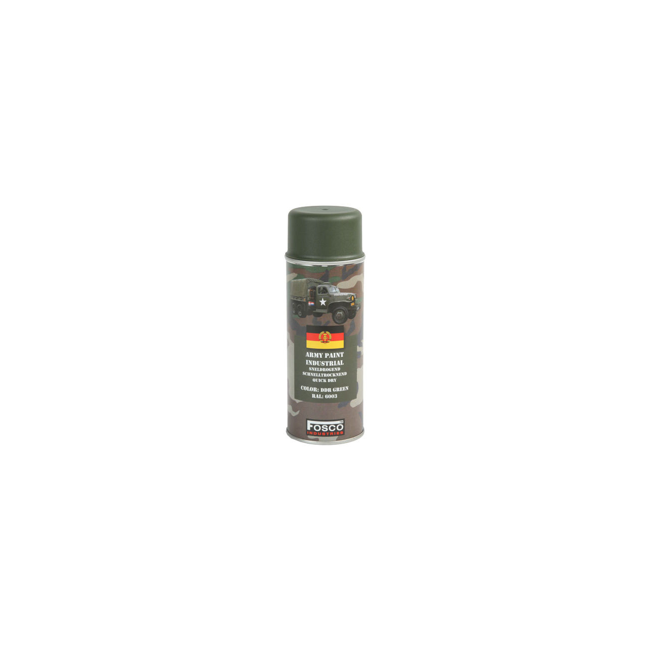

Dann wohl eher 6011 oder 6021.
Chlorbuna rutschfest (RAL 6003) war die Farbe der NVA-Fahrzeuge. (%

29.05.2015, 19:53 Uhr
@Besserwisser
jo, Army Paint bei unseren damaligen Freunden!
