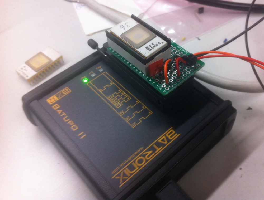

19.03.2015, 16:40 Uhr
Hallo Ernst,
bau dir einen Adapter, ähnlich dem Bild. Pin21=-5V / Pin18+20 = Masse / Pin19 = +12V
Der wird dann als 2K ausgelesen, du hast dann den Inhalt zweimal hintereinander.
Die vier PINs zum Brennen natürlich trennen.
vG. Andreas

19.03.2015, 19:22 Uhr
EFB
Avatar von EFB
Rolly2 schrieb
Hallo Ernst,
vG. Andreas
Danke für die schönen Bilder, schickes Teil :-). Ich denke, darauf wird es dann wohl hinauslaufen.
Habe ich das richtig gesehen:
Pin 1-17 und 22-24 sind durchkontaktiert?
Die anderen über DIP Schalter zugeschaltet?
Der Kondensator liegt an Pin 12 und an ... ?
Masse liegt auch an Pin 12 ?
Viele Grüsse
Ernst
19.03.2015, 21:55 Uhr
Hallo Ernst,
der c liegt zwischen Pin 12 und 24, also GND und +5V. Die DIP-Schalter brauchst du nicht, Pin 1-17 und 22 bis 24 sind durchgeschleift. Pin 18 - 21
sind unterbrochen.
Pin 18 und 20 an GND
Pin 21 an -5V
Pin 22 an +12V
vG. Andreas

EFB
Avatar von EFB
So, das Teil ist fertig und läuft wirklich tadellos; hier bei mir mit dem BATUPO BX 32:
Vielen Dank für die vielen Hinweise und besonders noch einmal an Andreas!
Als nächstes kommt der umschaltbare 2716 an die Reihe :-)
