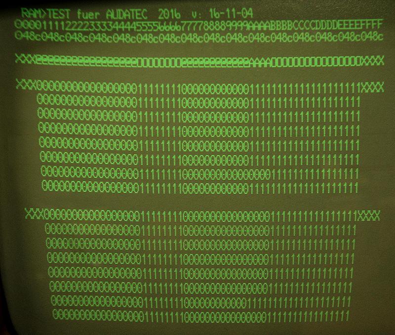

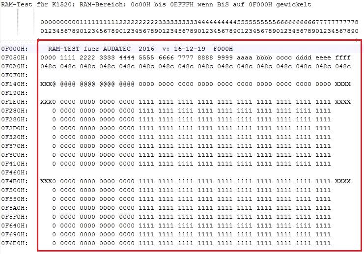

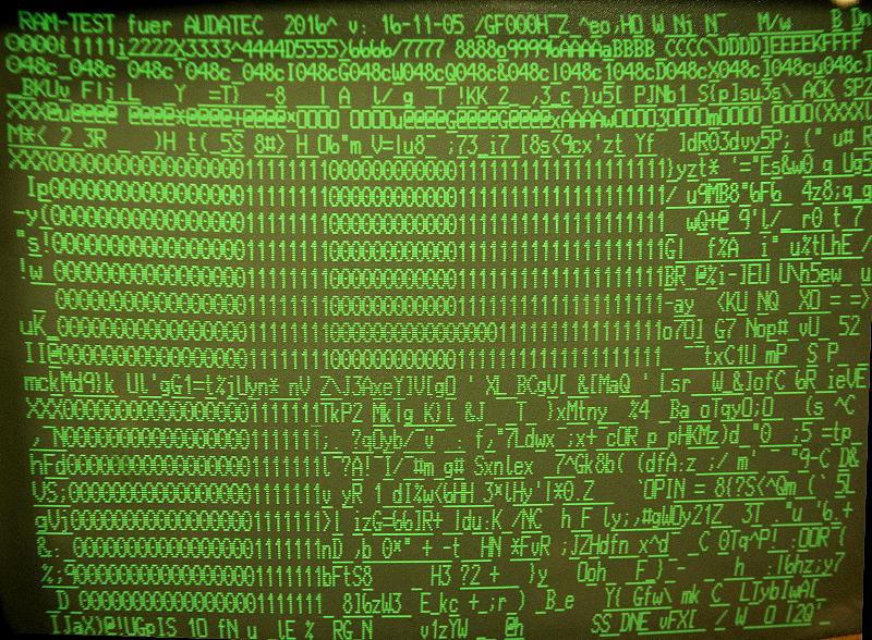

Wer will kann Bildschirmbilder (Fehlerbild) posten oder mir per email schicken.
Speichertest 5 Zeile: Werte 5. Zeile (F140H): X Bereich wird nicht geprüft @ (40H) = fehlerfrei
Bit 0 gesetzt: Fehler bei Prüfung mit 000H Bit 1 gesetzt: Fehler bei Prüfung mit 0FFH Bit 2 gesetzt: Fehler bei Prüfung mit 055H Bit 3 gesetzt: Fehler bei Prüfung mit 0AAH Bit 4 gesetzt: Fehler bei Prüfung mit 0FFH (kurze Prüfung) - beschrieben werden -8 bis +2 Zellen, danach Prüfung aktueller Zelleninhalt - zum Schluß steht in den Speicherzellen 0FFH für nächsten Test
